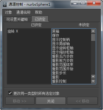

锁定“通道控制”(Channel Control)菜单中的通道
  1. 选择“窗口 > 常规编辑器 > 通道控制”(Windows > General Editors > Channel Control)。
    将会显示通道控制编辑器。
  2. 单击“已锁定”(Locked)选项卡以显示“已锁定”(Locked)和“未锁定”(Non Locked)列表。
  3. 选择通道,并单击以将其状态更改为“已锁定”(Locked)。
    在“通道控制”(Channel Control)窗口的“已锁定”(Locked)选项卡中管理属性的过程与在“可设定关键帧”(Keyable)选项卡中所使用的过程相同。

在“通道控制”(Channel Control)菜单中解除锁定通道
    将会显示通道控制编辑器。
  3. 选择通道,并单击以将其状态更改为“未锁定”(Non Locked)。
