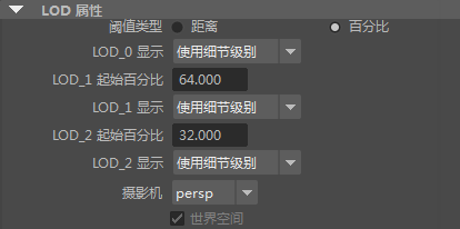

一次性查看组中的多个对象
  1. 在“Hypergraph”或“大纲视图”(Outliner)中,选择细节级别组节点。
    LOD 节点属性显示在“属性编辑器”(Attribute Editor)和“通道盒”(Channel Box)中。
    在“属性编辑器”(Attribute Editor),可以看到“LOD 属性”(LOD Attributes)部分列出了每个级别的“LODn 显示”(LOD n Display)选项,下拉列表中包含三种可能的设置:“使用细节级别”(uselod)、“显示”(show)和“隐藏”(hide)。
    默认情况下,所有级别均设置为“使用细节级别”(uselod),这意味着几何体根据组阈值换出。
  2. 对于要预览的每个级别,请将下拉菜单“显示”(show)。
  3. 当您准备就绪并返回常规细节级别行为(使级别切换基于阈值)时,请将所有“LODn 显示”(LOD n Display)属性重置为“使用细节级别”(uselod)。
