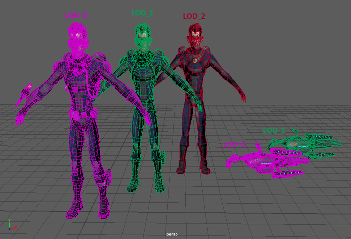

下图显示了分离的几何体,这样您就可以看到分辨率差异。通常,LOD 分组的几何体正好彼此堆栈在一起,以便从一个 LOD 级别无缝切换到下一个级别。出于测试目的,您可以将级别暂时设置为始终显示。请参见测试或预览 LOD。
