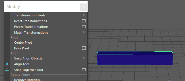

使枢轴点居中
将选定对象的枢轴重置到中心
  1. 选择变换工具。
  2. 选择“修改 > 使枢轴居中”(Modify > Center Pivot)。
    枢轴将移动到对象边界框的中心。
    提示: 没有用于使枢轴居中的热键。但可以通过执行以下操作将“使枢轴居中”(Center Pivot)选项添加到工具架:
    按住 Shift + Ctrl 键,打开“修改”(Modify)菜单,找到“使枢轴居中”(Center Pivot),然后在“使枢轴居中”(Center Pivot)选项上松开鼠标。CP 图标将显示在当前活动工具架的最右侧。
    添加到“多边形”(Poly)工具架的 CP 图标
将选定形状的枢轴重置到中心
    注: “使枢轴居中”(Center Pivot)也适用于形状,例如对象层级中的子对象。
  1. 选择变换工具。
  2. 选择对象。
  3. 按键盘上的向下箭头以选择对象的形状。
  4. 选择“修改 > 使枢轴居中”(Modify > Center Pivot)。
    枢轴将移动到形状边界框的中心。
使枢轴在组件选择上居中
  1. (可选)选择变换工具。
  2. 进行组件选择。
  3. 选择“修改 > 使枢轴居中”(Modify > Center Pivot)。
  4. 枢轴将在组件选择的边界框上居中。
  5. 切换到对象选择模式。
    枢轴将在选择的边界框上保持居中,允许您使用重新定位的枢轴变换对象。
