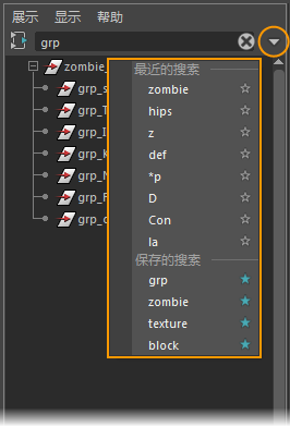

保存搜索字符串
  1. 打开“搜索”(Searches)列表。
  2. 在“最近的搜索”(Recent Searches)列表中,单击要保存的搜索字符串旁边的星形。此字符串将添加到下面的“保存的搜索”(Saved Searches)列表中,其星形将变为蓝色。
    最多可以保存 10 个搜索字符串。如果尝试保存 10 个以上搜索字符串,则将显示一条消息,告知您需要从“保存的搜索”(Saved Search)列表中移除某些项目才能添加新项目。
  3. 再次单击此字符串的星形,将其从“保存的搜索”(Saved Searches)列表中移除。
注: 最近的搜索字符串和保存的搜索字符串均适用于“大纲视图”(Outliner)和“节点编辑器”(Node Editor)。
