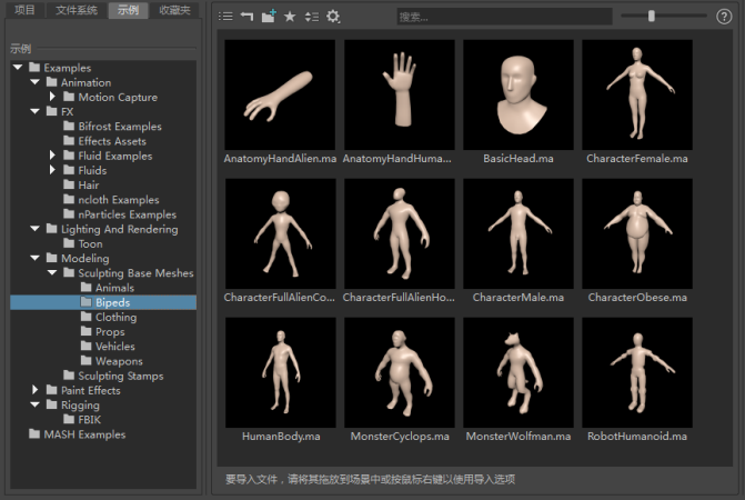

从使用样例模型开始
您可以加载包含模型的示例场景,作为您完成自我创作的起点。默认情况下,这些场景已随 Maya 一起安装。
加载示例场景
  1. 打开内容浏览器,然后单击“示例”(Examples)选项卡。
  2. 打开所需的模型文件夹,然后将模型拖放到视图面板中。
