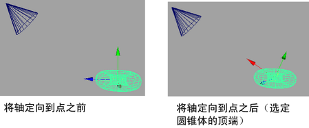

  5. 操纵器 X 轴的方向根据选定的组件或对象更新:
    • 操纵器 X 轴指向选定的顶点。
    • 操纵器 X 轴沿选定边对齐。
    • 操纵器 X 轴沿选定面的面法线对齐。
    • 操纵器 X 轴对齐到另一个对象的轴方向。
