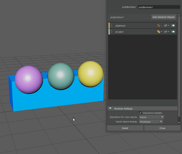

可以使用布尔堆栈为每个节点的新布尔输入对象设置默认布尔运算和显示模式,也可以使用“布尔运算”(Boolean Operations)选项进行全局设置。
为每个节点的新布尔输入对象设置默认值
- 在布尔堆栈中,选择“设置 > 针对新输入的操作/输入对象显示”(Settings > Operation for new inputs/Input object display),然后从下拉菜单中选择默认设置。
- 单击“添加选定对象”(Add Selected Objects)。
		  将为选定节点设置默认值。
		   此方法可在节点级别设置默认值,从而允许您为不同的布尔节点使用不同的默认值。
