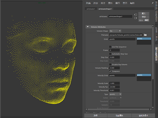

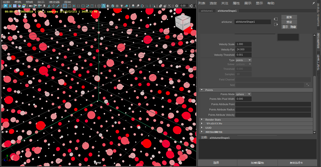

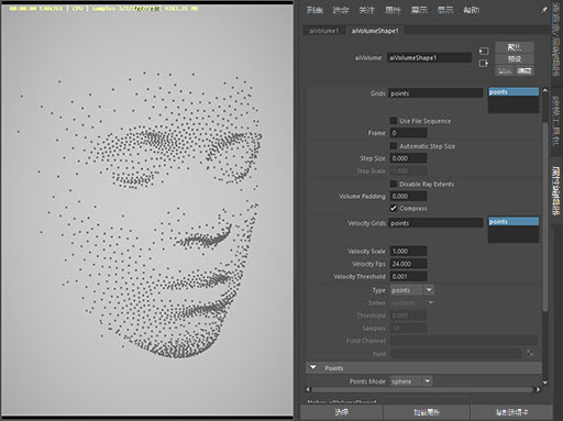

aiVolume 节点中的 OpenVDB 点支持
现在,您可以加载包含点数据的 VDB 文件,并将其渲染为 Arnold 点基本体 (MTOA-2234)

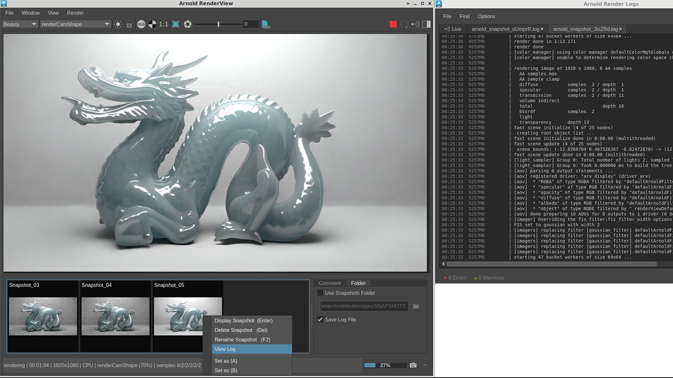

现在,渲染日志可以与快照一起保存在 Arnold 渲染视图中
保存快照时,现在可以保存当前渲染日志,然后在“Arnold 渲染日志”(Arnold Render Logs)窗口中查看它们 (ARNOLD-12266)

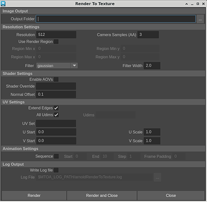

“渲染到纹理”(Render To Texture)现在支持 USD 后台文件选择
现在,使用全局灯光采样渲染光度学 (IES) 灯光和网格灯光时质量更高,且使用相同的渲染设置并花费相同的渲染时间。
现在,用户可以在 Maya USD 后台文件内的节点上使用“渲染到纹理”(Render To Texture)。UI 已得到改进,使其更易于使用 (MTOA-2180)
