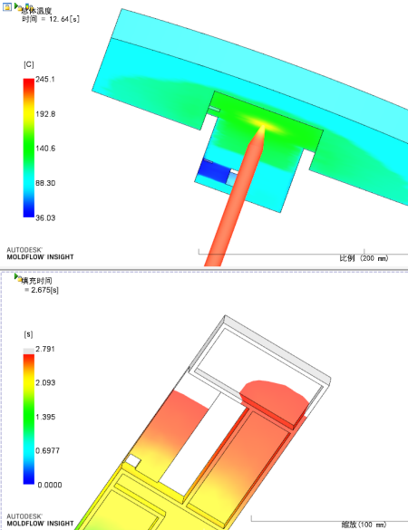

  9. 单击 锁定动画图标“视图”选项卡 >“锁定”面板 >“锁定动画”)。
  10. 单击 水平拆分图标“视图”选项卡 >“窗口”面板 >“拆分”>“水平拆分”)。
  11. 单击下面的窗口以将其激活,然后在“方案任务”窗格中选择“充填时间”结果。
  12. 将模型旋转到 -170 -25 55,然后放大模型尾端。
  13. 单击 锁定动画图标“视图”选项卡 >“锁定”面板 >“锁定动画”)。
    注意
    • 各个图像会保持取向不变,因为您已锁定动画但未锁定零件的视图。
    • 只能同时查看屏幕帧数相同的动画。
  14. 单击 播放图标“结果”选项卡 >“动画”面板 >“播放”)。
  15. 单击 后退一帧图标“后退一帧”两次,然后单击 前进一帧图标“前进一帧”一次。
    将显示要填充的模型的各个末端在时间上的差异。这将导致在填充的首个部分中出现过保压。
