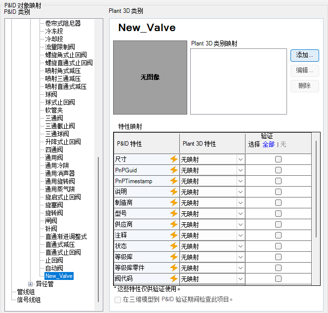

  1. 在“项目设置”树状图中,展开“Plant 3D DWG 设置”。单击“P&ID 对象映射”。
  2. 在“P&ID 对象映射”窗格上,执行以下操作:
    1. 在“P&ID 类别”下,展开树,然后单击新的 P&ID 对象(例如:New_Valve)。
    2. 在“Plant 3D 类别”下,单击“添加”。

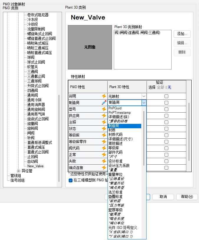

  3. 在“选择 Plant 3D 类别映射”对话框中,执行以下操作:
    • 在“Plant 3D 类别”下,展开树。单击某个类别(例如“阀”)。
    • 选中“映射到此类别的所有子类型”复选框,或者在“映射到此类别的一个或多个特定子类型”下,选中或清除相应的复选框。
    • 单击“确定”。
  4. 在“P&ID 对象映射”窗格的“Plant 3D 类别”下,在“特性映射”表的“Plant 3D 特性”列中,单击相应特性以与“P&ID 特性”列中的特性相对应(例如,“制造商”对应于“制造商”
    “特性映射”表会显示各个图标。这些图标指示相应特性是处于获取模式还是替代模式。
    • 对于处于替代模式的特性
      1. 从下拉列表中,为映射选择适当的值。
      2. Alt + 单击可将所有特性重置为获取模式。
    • 对于处于获取模式的特性
      1. 单击该图标以在编辑映射之前切换到替代模式。
      2. Alt + 单击可替代所有特性。
