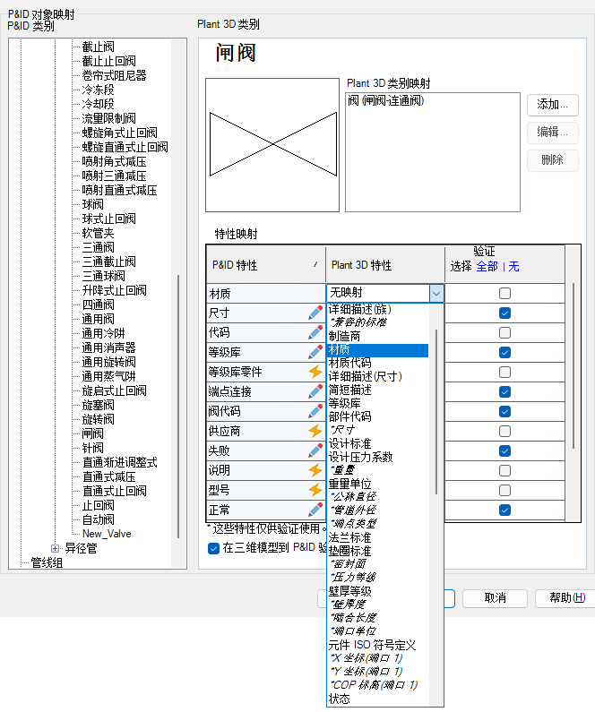

  1. 在“项目设置”树状图中,展开“Plant 3D DWG 设置”。单击“P&ID 对象映射”。
  2. 在“P&ID 对象映射”窗格的“P&ID 类别”下,展开树,然后单击添加了特性(例如,“闸阀”)的 P&ID 对象。
  3. 在“P&ID 对象映射”窗格“Plant 3D 类别”下的“特性映射”表中,执行以下操作:
    • 在“P&ID 特性”列中,找到已添加的特性(例如,“材质”)。
    • 在“Plant 3D 特性”列中,单击对应的 3D 特性(例如,“材质”)。
      “特性映射”表会显示各个图标。这些图标指示相应特性是处于获取模式还是替代模式。
      • 对于处于替代模式的特性
        1. 从下拉列表中,为映射选择适当的值。
        2. Alt + 单击可将所有特性重置为获取模式。
      • 对于处于获取模式的特性
        1. 单击该图标以在编辑映射之前切换到替代模式。
        2. Alt + 单击可替代所有特性。
