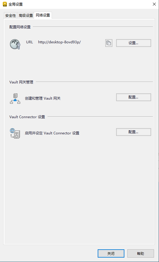

访问“全局设置”对话框中的“网络设置”选项卡
在“全局设置”对话框的“网络设置”选项卡上,查看网络配置并配置 SSL 以进行安全通信。
  1. 在 ADMS Console 中,选择“工具”>“管理”。
  2. 在“全局设置”对话框中,选择“网络设置”选项卡。
  3. “网络设置”选项卡显示用于连接到 Vault Client 的服务器 URL。
    该 URL 包括以下内容:
    • 协议 (http/https)
    • Host Name
    • 端口号 - 如果配置了默认端口,则在 URL 中不可见。如果配置的端口与默认端口 (80) 不同,则端口号跟在主机名后面,并用冒号分隔。例如 <主机名称>:81。
  4. 单击“复制”按钮 以将 URL 复制到剪贴板。
  5. 如果本地系统无法建立连接,则会显示错误消息。双击错误消息以将消息复制到剪贴板。
  6. 单击“设置”以配置或修改网络配置。
注意:实施用于优化 SSL 连接的新 SSL 设置后,任何基于旧版配置的修改将不受支持。在这种情况下,“设置”按钮处于禁用状态。如果要在使用增强的 SSL 功能时修改 SSL 连接,则必须手动重置旧版 SSL 设置。有关详细信息,请参见重置旧版 SSL 设置

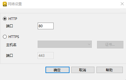

配置网络设置
在“网络设置”对话框中,配置网络设置以访问 Vault Server。
通过 HTTP 访问 Vault Server
  1. 选择“HTTP”以通过 http 访问 Vault Server。
  2. 如果要为连接设置其他端口,请编辑端口号。默认端口为 80。
通过 HTTPS 访问 Vault Server
  1. 选择“HTTPS”以通过 https 访问 Vault Server。
  2. 单击“证书”以使用新证书配置 SSL。
    1. 在“选择证书”对话框中,从受信任的证书列表中选择 SSL 证书。
      注意:仅选择一个证书以启用 SSL 连接。不允许选择多个证书。
    2. 单击“查看证书”以查看证书详细信息。
  3. 选择主机名。
  4. 如果要为连接设置其他 SSL 端口,请编辑端口号。默认端口为 443。
  5. 单击“确定”。

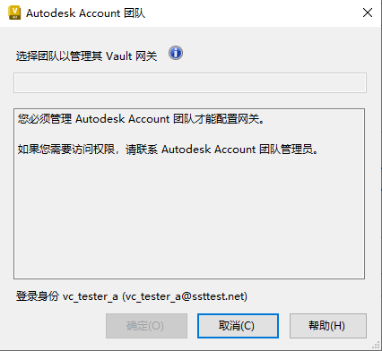

Vault 网关管理
查看、配置和管理 Vault 的网关。
有关详细信息,请参见 Vault 网关

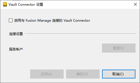

Vault Connector 设置
启用并配置 Vault Connector 服务。
有关详细信息,请参见配置 Vault Connector
