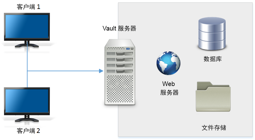

Vault 服务器将存储并维护构成 Vault 的文件和元数据。这些数据由 Microsoft SQL Server(Microsoft 关系数据库)来管理。服务器软件可以安装在所有用户共享的服务器或工作站上。对于单用户,服务器可以与客户端一起安装在一个独立的工作站上。
Vault Server 有三个主要组件:Web 服务器、数据库和文件存储。下图介绍了各个组件的基本配置。
数据库服务器
数据库服务器可跟踪数据之间的各种关系。其类似于图书馆的卡片目录,其中包含了要从那里查找相关信息的索引和指针。默认情况下,Autodesk Vault 2021 Data Management Server 会安装 Microsoft® SQL Express Adv 2017。安装 Autodesk Data Management Server 组件后,可以随时升级 Microsoft SQL Express Adv 2017。
请参见 Vault 安装帮助中的 Vault 系统要求和 Vault 升级信息。
文件存储
文件存储和数据库服务器相互配合使用。数据库提供了有关文件位置的索引信息。文件存储是服务器上存放文件的安全位置。
注意:切勿在文件存储中直接移动、删除或编辑文件。使用 Autodesk Data Management Server Console 管理文件存储。
Web 服务器
Autodesk Data Management Server 要求安装 Windows Internet 信息服务 (IIS)。
注意:如果托管服务器的计算机上未安装 IIS,而您需要进行多用户安装,请在安装 Autodesk Vault Server 之前先安装 IIS。
注意:您可能需要使用原始 Microsoft Windows 安装介质完成 IIS 安装。
Autodesk Vault Server 实际上是一个 Web 应用程序,它使用服务来管理客户端和服务器之间通过 Web 服务进行的通讯。客户端和服务器之间的交互类似于 Web 浏览器与 Internet 上某个站点的通讯方式。Web 服务使用标准的 HTTP 方法,默认情况下通过 Web 服务器端口 80 进行通讯。多用户配置需要 Microsoft IIS。
