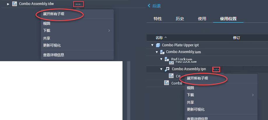

展开所有子项/收拢所有子项
若要展开树视图中收拢的行,请执行以下操作:
同样,若要收拢展开的行,请将光标悬停在父行上,然后选择省略号图标 (…) 以选择“收拢所有子项”。
