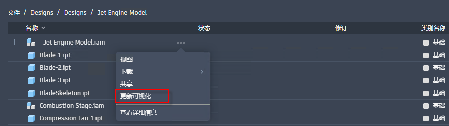

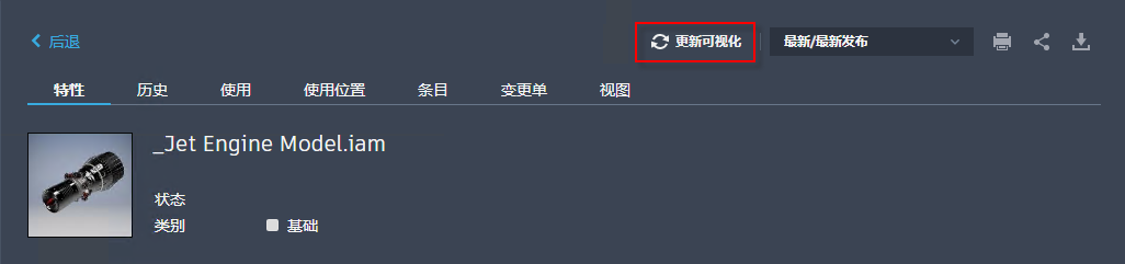

更新文件可视化
可以更新可视化文件,以便 CAD 文件的最新 DWF 可供使用。如果可视化文件已更新,则会将作业发送至作业服务器进行处理。仅当作业服务器处于启用状态并打开时,“更新可视化文件”命令才可用。
  1. 在导航窗格中选择“文件”工作空间。
  2. 将光标悬停在某行上,然后选择要更新的文件的省略号图标
    注意:在触摸屏设备上,点击文件名右侧的行以显示省略号图标。
  3. 选择“更新可视化”以将作业发送到 Job Processor。
    或者,选择文件详细信息页面中提供的“更新可视化”命令。

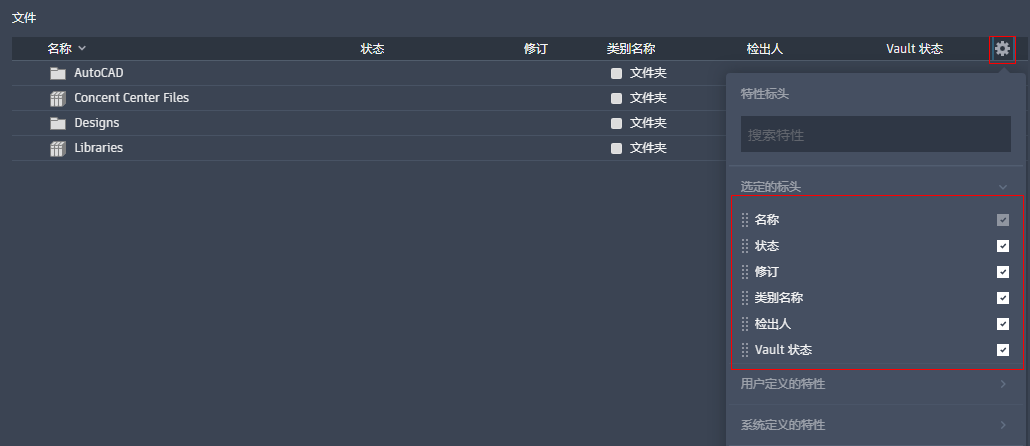

修改数据表标题
您可以修改或重新排列标题的显示顺序,也可以将系统生成的特性或用户生成的特性添加到标题。
注意:如果“配置列”图标 不可见,表示默认列由管理员强制实施。
修改表标题的步骤:
  1. 选择表标题最右侧的“配置列”图标
  2. 选择要显示的特性。
  3. 单击或点击并按住触摸屏设备,以拖动标题并重新排列显示顺序。按 Ctrl 或 Shift 键可选择多个特性。
  4. 若要隐藏标题,请取消选中相应的复选框。
您始终可以返回最初由管理员设置的特性。

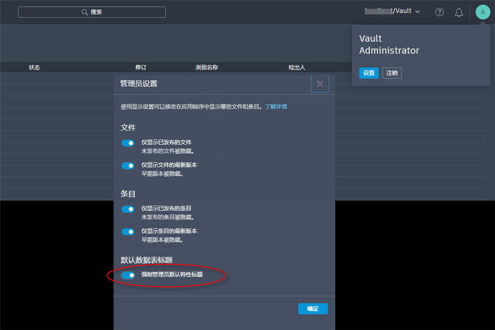

对于管理员:
如果您是管理员,您可以配置所需的列,并强制对所有用户实施相同的配置。强制实施配置后,非管理员用户无法更改“文件”、“条目”、“变更单”和“搜索”工作空间中的默认列。当前,在搜索工作空间中不强制使用管理员定义的标题。
注意:在“管理员设置”下启用“强制管理员默认特性标题”选项。
修改表标题的步骤:
  1. 选择表标题最右侧的“配置列”图标
  2. 选择要显示的特性。
  5. 单击“设置默认值”。
您始终可以返回最初由先前管理员设置或由系统设置的特性。
