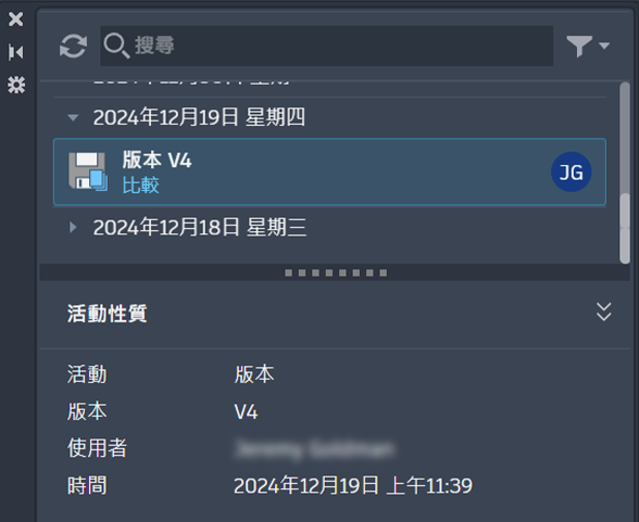

追蹤和比較不同版本
當您將「活動見解」與支援的雲端儲存服務提供者 (例如 Autodesk Docs、Google Drive、OneDrive、Box 或 Dropbox) 搭配使用時,每次儲存時都會為每個圖面記錄一個新版本。按一下每個版本磚上的「比較」,即可輕鬆比較舊版和目前版本。
註: 如果目前圖面中有某個圖層處於關閉或凍結狀態,就不會出現在比較結果中。
在「活動」篩選中選取「儲存位置」,可以隔離版本活動。若要進一步篩選,請使用「時間」和「使用者」篩選。

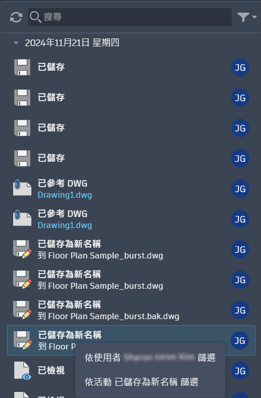

搜尋和篩選活動見解
  1. 若要進行搜尋,請在「搜尋」列中輸入文字篩選活動清單。可以是數字、日、月、檔名、追蹤名稱、性質名稱或值、使用者名稱,或使用完整或部分資訊的活動名稱。
  2. 註: 搜尋可以單獨使用,也可以和篩選一起使用。

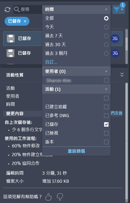

  3. 若要進行篩選,請選取篩選圖示,可讓您依時間、使用者和/或活動進行篩選。
    • 時間:選取您要查看活動的時間間隔。按一下「自訂...」,從日曆中選取特定的日期或日期範圍。
    • 使用者:選取您要查看其活動的使用者。清單中只會包括有活動的使用者。
      註: AU 代表匿名使用者在 AutoCAD 之外發生的活動。
    • 活動:從目前圖面的活動類型清單中選取。
    註: 您可以從「使用者」和「活動」篩選中選取多個選項。
  4. 也可以用右鍵按一下任何活動輕鬆存取篩選。此動作可讓您依執行活動的使用者進行篩選,或依相同類型的活動進行篩選。
  5. 若要清除篩選,請選取「重置篩選」。
