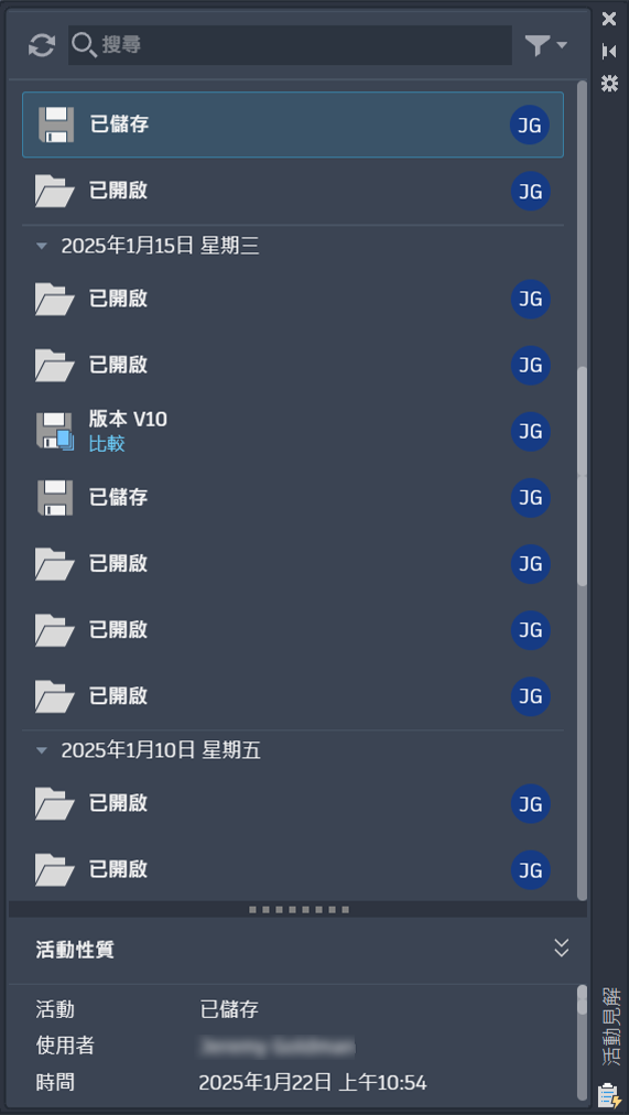

使用「活動見解」,可查看您的團隊成員對共用圖檔所做的貢獻、比較版本歷程,以及跨 AutoCAD 產品協同合作。
「活動見解」會記錄每個貢獻者對圖檔的更新,簡化協同合作流程,並協助您從離開的位置繼續進行。
活動會寫入至「選項」對話方塊的「檔案」頁籤下指定的「活動見解位置」。「活動見解」的預設位置為 C:\Users\{使用者名稱}\AppData\Local\Autodesk\ActivityInsights\Common。
若要使用「活動見解」進行協同合作,請將此位置變更為共用位置。

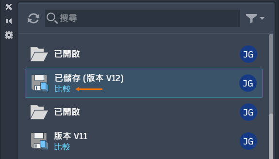

以下是「活動見解」選項板上記錄的某些活動清單:
| 動作 | 「活動見解」磚 |
| 儲存未具名的圖面 | 已建立新圖面 |
| 儲存對圖面的變更 | 已儲存 |
| 為在支援的雲端提供者內儲存的圖面儲存一個版本 | 已儲存 (版本號碼) |
| 儲存為其他檔案格式 | 已儲存為新名稱 |
| 共用圖面 | 共用 |

所有 AutoCAD 產品都會記錄圖面活動。但是,AutoCAD LT 目前只會在選項板上顯示「版本」活動,AutoCAD 行動應用程式則尚未提供「活動見解」選項板。跨不同 AutoCAD 產品與協同合作者合作時,請確定大家都儲存到同一個「活動見解」位置。
AutoCAD、AutoCAD for Mac 和 AutoCAD Web 會顯示開啟圖面的所有動作,即使該 AutoCAD 產品不支援特定動作亦然。例如,只有 AutoCAD 支援 STANDARDS 指令。但如果使用這個指令,AutoCAD for Mac 和 AutoCAD Web 的「活動見解」選項板中也會出現「標準」活動。
