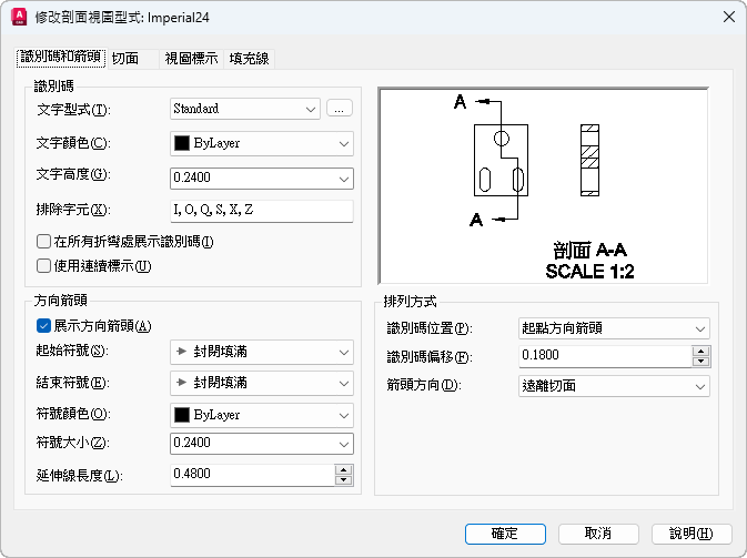

選項清單
  會顯示以下選項。
  - 文字型式
- 設定用於識別碼的文字型式。
- 文字顏色
- 設定用於識別碼的顏色。如果按一下「選取顏色」(在「顏色」清單的底端),將顯示「選取顏色」對話方塊。您也可以輸入顏色名稱或號碼。
- 文字高度
- 設定識別碼的高度。
- 排除字元
- 設定不能用作識別碼的字元。
- 在所有折彎處展示識別碼
- 選取此選項後,會在所有折彎處顯示剖面線識別碼。
- 使用連續標示
- 選取此選項後,會以連續的字母命名終點和折彎。
- 展示方向箭頭
- 選取此選項後,會於剖面線終點顯示方向箭頭。
- 起始符號
- 設定用於剖面線起點的箭頭類型。
- 結束符號
- 設定用於剖面線終點的箭頭類型。
- 符號顏色
- 設定用於方向箭頭的顏色。兩個方向的箭頭將使用相同顏色。如果按一下「選取顏色」(在「顏色」清單的底端),將顯示「選取顏色」對話方塊。您也可以輸入顏色名稱或號碼。
- 符號大小
- 設定箭頭的大小。您可以從清單選取典型大小,或輸入大小的數值。程式會驗證您所輸入的值以防止您指定無效的值。
- 延伸線長度
- 設定方向箭頭使用的延伸線長度。
- 識別碼位置
- 設定剖面線識別碼的位置和對齊方式。
- 識別碼偏移
- 透過識別碼位置的設定,以設定從指定位置偏移剖面線識別碼的距離。
- 箭頭方向
- 指定方向箭頭應指向切面或遠離切面。
  排列方式
	 控制剖面線識別碼和方向箭頭相對於剖面線起點和終點的位置。
註: 排列方式亦會受到投影角度 (第一個或第三個) 的控制。
