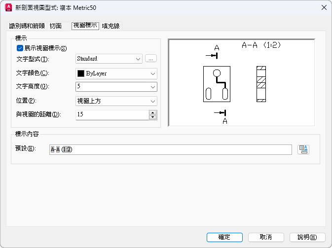

設定剖面視圖標示的文字型式性質、置放和樣式。
VIEWSECTIONSTYLE (指令)   查找:
選項清單
  會顯示以下選項。
  標示
	 - 展示視圖標示
- 選取此選項後,會在剖面視圖上顯示視圖標示。
- 文字型式
- 設定要用於剖面視圖標示的文字型式。
- 「文字型式」按鈕
- 顯示「文字型式」對話方塊,您可在此建立或修改文字型式。
- 文字顏色
- 設定要用於剖面視圖標示的文字顏色。如果按一下「選取顏色」(在「顏色」清單的底端),將顯示「選取顏色」對話方塊。您也可以輸入顏色名稱或號碼。
- 文字高度
- 設定剖面視圖標示的高度。
- 標示位置
- 設定相對於剖面視圖的剖面視圖標示位置。
- 與視圖的距離
- 設定剖面視圖邊緣與剖面視圖標示之間的間隙。
  標示內容
	 - 預設
- 設定剖面視圖標示的預設文字內容。您通常可使用下列剖面視圖標示內的功能變數。
- ViewScale - 演算為剖面視圖的比例設定。
- ViewSectionEndId - 演算為結束剖面線識別碼。
- SectionStartId - 演算為起始剖面線識別碼。
- ViewType - 當於剖面視圖標示中使用時,永遠演算為「剖面」。
- 顯示「功能變數」對話方塊,並將功能變數類別設定為「模型文件」。當您結束「功能變數」對話方塊時,選取的功能變數會在預設方塊中於目前的游標位置插入。如果游標不在「預設」方塊,「預設」方塊的整個內容將被取代。
