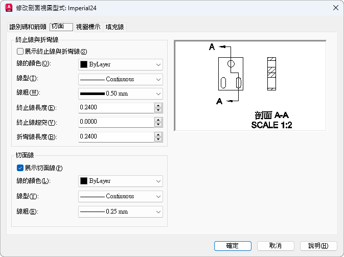

設定剖面線所用之終止線、折彎線和平面線段的性質。
VIEWSECTIONSTYLE (指令)   查找:
選項清單
  會顯示以下選項。
  終止線與折彎線
	 控制剖面線之終止線與折彎線段的性質。
  - 展示終止線與折彎線
- 選取此選項後,會顯示剖面線的終止線與折彎線段。
- 線顏色
- 設定終點和折彎線段的顏色。所有終止線與折彎線段都使用相同顏色。如果按一下「選取顏色」(在「顏色」清單的底端),將顯示「選取顏色」對話方塊。您也可以輸入顏色名稱或號碼。
- 線型
- 設定終點和折彎線段的線型。所有終點和折彎線段都使用相同線型。如果您按一下「其他」,會顯示「選取線型」對話方塊。
- 線粗
- 設定終點和折彎線段的線粗。所有終點和折彎線段都使用相同線粗。
- 終止線長度
- 設定終點線段的長度。
- 終止線超突
- 設定超出方向箭頭的延伸線長度。
- 折彎線長度
- 設定折彎頂點兩側的折彎線段長度。
- 展示切面線
- 選取此選項後,會顯示線段以指出整個切面。
- 線顏色
- 設定切面線段的顏色。所有平面線段都使用相同顏色。如果按一下「選取顏色」(在「顏色」清單的底端),將顯示「選取顏色」對話方塊。您也可以輸入顏色名稱或號碼。
- 線型
- 設定切面線段的線型。所有平面線段都使用相同線型。如果您按一下「其他」,會顯示「選取線型」對話方塊。
- 線粗
- 設定切面線的線粗。所有切面線段都使用相同線粗。
