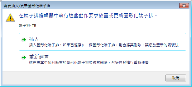

  3. 修改端子排,然後按一下「確定」。
    若要放置端子排,請按一下「配置預覽」頁籤上的「插入」。您也可以按一下「重新建置」或「重新整理」來現地更新編輯的圖形化端子排或表格物件端子排。

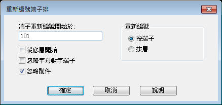

重新編號端子
  1. 選取要在「端子排選取」對話方塊中編輯的端子排,然後按一下「編輯」。
  2. 選取「端子排」頁籤。
  3. 選取您要重新編號的端子列。
  4. 按一下
  5. 輸入起始號碼。
  6. 如果選取的項目中含有任何多層端子,請選取重新編號的方式:
    • 按端子 - 按照端子清單 (包括多層) 的順序重新編號。
    • 按層 - 重新編號所有單層端子以及多層端子上的第一層,然後第二層,以此類推。
  7. 依需要檢查任何其他選項。
  8. 按一下「確定」。

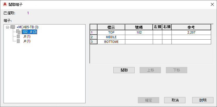

關聯多層端子的端子
  2. 選取「端子排」頁籤。
  3. 如果您要關聯的所有端子均是單層端子,請執行下列其中一項作業:
    • 修改其中一個端子的端子性質,將其定義為多層端子。
    • 指定多層端子的目錄值。
  4. 選取您想要指定給多層端子的特定層的端子列。
  5. 在「多層」區段中,按一下
  6. 選取要將選取的列推入至哪個端子。
  7. 按一下「關聯」。
  8. 若要在不同層之間移動端子,請選取此列,然後按一下「上移」或「下移」。
  9. 按一下「確定」。

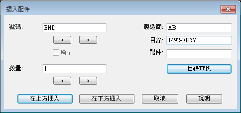

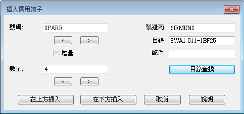

加入備用端子和配件
  2. 選取「端子排」頁籤。
  3. 選取您要在其上方或下方插入備用端子的列。
  4. 在「備用」區段中,按一下 插入備用端子。
  5. 輸入用於第一個備用端子的號碼或文字。如果您未選取增量號碼,此值將用於在此作業過程中加入的所有備用端子。
  6. 輸入要加入的備用端子數量。
  7. 指定目錄值 (如果需要)。
  8. 針對選取的列按一下「在上方插入」或「在下方插入」。
  9. 選取您要在其上方或下方插入配件的列。
  10. 在「備用」區段中,按一下 插入配件。
  11. 輸入用於配件的號碼或文字。
  12. 輸入要加入的配件數量。
  13. 指定目錄值 (如果需要)。
  14. 針對選取的列按一下「在上方插入」或「在下方插入」。
  15. 按一下「確定」以結束端子排。
    註: 必須插入或重新建置圖形化端子排,否則不會保留備用端子和配件。
