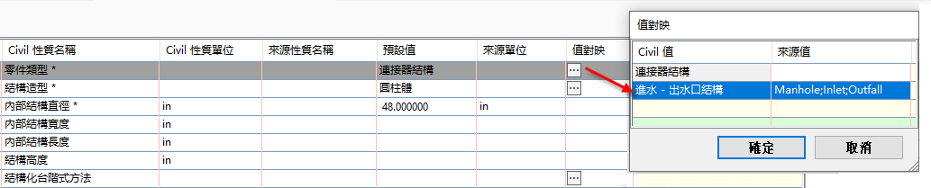

- 請指定每個「Civil 性質名稱」的「來源性質名稱」,在「來源性質名稱」欄位中按一下,即會展示下拉式清單。
此清單會展示在資料集中定義的屬性。如果沒有對等屬性符合「Civil 性質名稱」,可以將此欄位保留為空白。
註: 名稱後有星號 (*) 的「Civil 性質名稱」為必填欄位,如此才能指定該性質的「來源性質名稱」或「預設值」。
- 指定每個性質要使用的「預設值」。
在管網目錄中找到的第一個值會做為預設值。如果在來源資料中,找不到指定之「來源性質名稱」的值,則會使用此值。
註: 若想要檢查引入資料前後資料集內設置的屬性,這就相當實用,可以看到有哪些屬性對映至 Civil 3D 性質,以及屬性值的對應方式。如需更多資訊,請參閱〈檢視 ArcGIS 中屬性的步驟〉。
- 指定每個數值屬性要使用的「來源單位」。按一下「來源單位」」欄位,即會顯示可用單位類型的下拉式清單。
註: 「Civil 性質單位」為唯讀欄位,會展示目前圖面中所使用的單位 (in/ft 或 mm/m)。

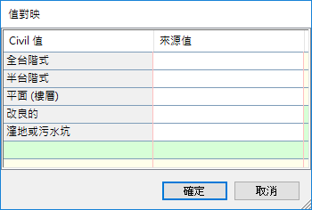

- 在「值對映」欄位中按一下
,即會開啟「值對映」對話方塊。
每個列示出來的「Civil 值」,都可以輸入一個已指定給 ArcGIS 屬性的「來源值」。如果發現來源中的零件有「來源值」,則會將「Civil 值」套用到該零件。
您可以加入多個值,使用分號來加以區隔即可:Manhole;Inlet;Outfall。項目不區分大小寫。
- 按一下「確定」即可返回「資料架構對映」對話方塊。

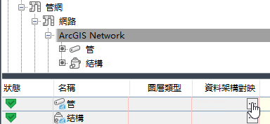

您也可以在「探勘器」項目視圖中開啟「資料架構對映」對話方塊。
在管網建立後,您對資料架構對映所做的變更,會套用到圖面中的管與結構。
- 在「工具區」中的「探勘器」頁籤上,按一下使用 Autodesk Connector for ArcGIS 引入至圖面的「ArcGIS 網路」,將之展開。
- 在「探勘器」項目視圖中,按一下項目視圖「資料架構對映」欄位中的
,即會顯示「資料架構對映」對話方塊。
- 請按照上述程序中的步驟 2-8 進行。
