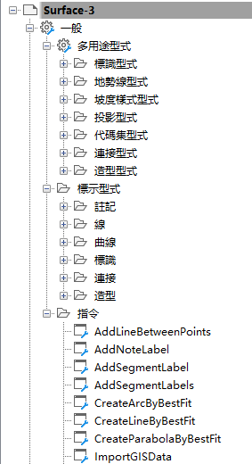

使用「一般」集合可以建立能用於多種物件類型的多用途標示型式。
管和地形物件可以共用「一般多用途型式」集合中的彩現型式,而廊道和整地可以共用此資料夾中的其他型式。
「一般標示型式」用於直線、曲線、地勢線和廊道。此集合也包含「註記」標示型式,它不特定於某個物件。
下圖展示了「一般」集合的範例:
