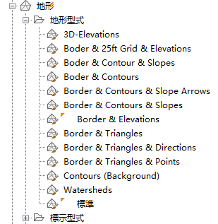

使用「設定」樹狀目錄中某個物件的型式集合可以管理某類物件的型式。
下圖展示了「設定」樹狀目錄物件型式集合的一個範例:
在型式集合上按一下右鍵將顯示標準的關聯式功能表,其中包含下列指令:
