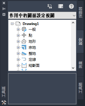

您可以使用「設定」頁籤管理 Autodesk Civil 3D 物件的型式,並控制圖面和指令的設定。
在集合和項目上按一下右鍵以存取指令。
在此頁籤上,可以為不同物件類型組織型式。即使在空白圖面中,大多數型式也以標準的架構顯示。可以在圖面中建立和修改型式,然後將其儲存為樣板。基於此樣板的後續圖面將自動具有相同的一組可用型式。您可以修改物件、標示和表格型式。還可以控制圖面和指令的設定。
使用「設定」頁籤頂部的下拉式清單可以控制在「設定」樹狀目錄中顯示哪些項目。
在「設定」頁籤上選取下列樹狀檢視之一:
使用「設定」樹狀目錄可以管理物件型式、標示型式和表格型式,還可以控制圖面和指令的設定。

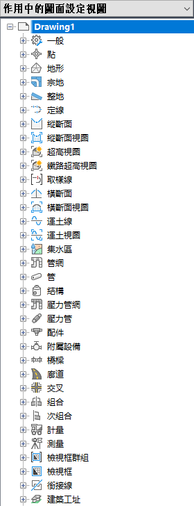

下圖展示了「設定」樹狀目錄中的頂級集合:
大部分物件集合都符合標準配置,並使用標準關聯式功能表。
