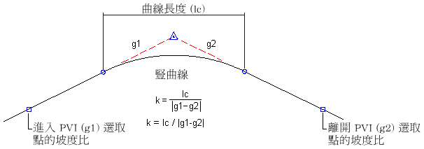

由於曲線長度上坡度比變更的比率是固定的,因此拋物線參數可以表示為:
此值表示在豎曲線上,坡度比變更 1% 時對應的水平距離。它以單個值表示坡度比變更的陡峭程度。速率表或其他設計工具通常可以提供最小目標 K 值。
準則式設計功能會自動驗證縱斷面曲線設計是否違犯本端設計標準。可自訂設計準則檔中提供了針對指定速度的最小 K 值定義的 A.A.S.H.T.O. 表格。透過使用「縱斷面配置參數」對話方塊直接調整 K 值或變更曲線長度與切線坡度比來符合準則,可以修正違犯設計標準的曲線。

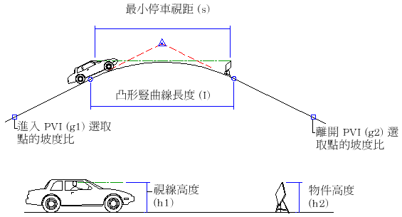

此用於凸形豎曲線的設計方法可以提供最小曲線長度。曲線必須足夠長,以便標準車輛的駕駛員永遠可以在某個物件進入設計行駛速度的最大停車距離之前,看見該物件。

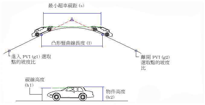

此用於凸形豎曲線的設計方法可以提供最小曲線長度。曲線必須足夠長,以便標準車輛的駕駛員永遠可以在設計行駛速度的安全距離內,看見迎面駛來的車輛。

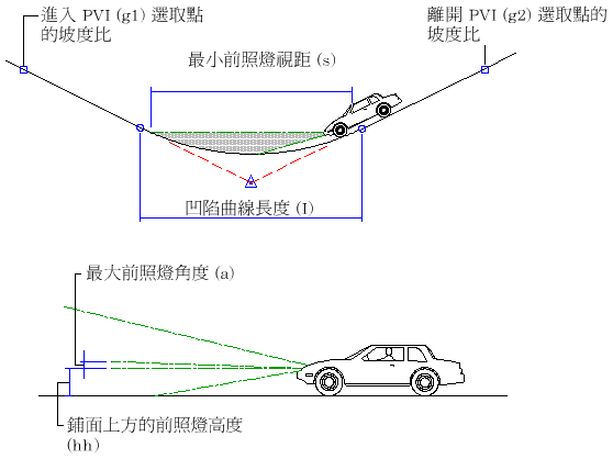

此用於凹陷曲線的設計方法可以提供最小曲線長度。曲線必須足夠長,以便在黑暗駕駛的條件中,標準車輛的前燈能夠在道路上照出大於設計行駛速度的停車距離的安全距離。

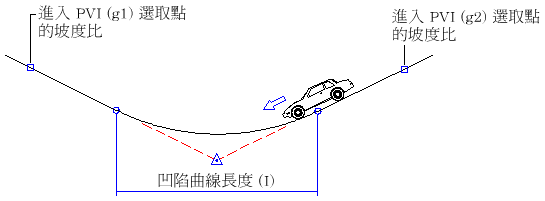

此用於凹陷曲線的設計方法可以提供最小曲線長度。曲線必須足夠長,以便標準車輛以設計速度駛過曲線時,車內人員不會感受到過多的慣性力。
