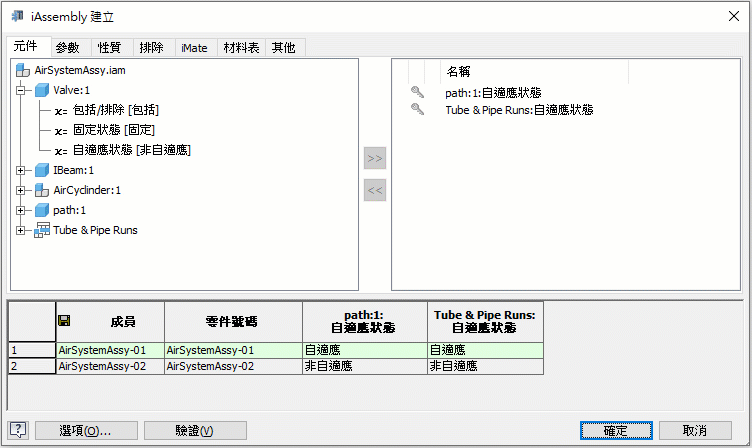

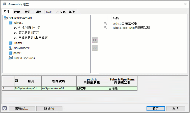

  4. 「建立 iPart」指令 在功能區上,按一下「粗細管」頁籤 「iPart/iAssembly」面板 「iPart/iAssembly 建立」。
    主要管路組合的檔名顯示在候選物件清單中,預設為粗細管路。自適應狀態被自動選入規劃表格中。
    iAssembly 建立
    注意事項: 綠色的規劃列表示作用中的規劃。
  5. 按一下「名稱」以自訂組合規劃的零件號碼和成員名稱 (可選操作)。在本練習中,使用預設命名資料架構。
  6. 在規劃表格中,於某個列號碼上按一下右鍵,然後選取「插入列」。
    將建立一個新規劃 AirSystemAssy-02。依預設,主要管路組合是非自適應的,如「粗細管路: 自適應狀態」欄中所示。
    iAssembly 建立管規劃

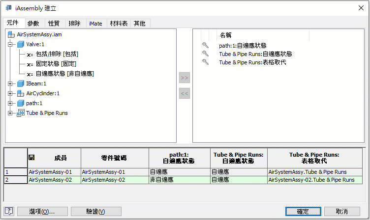

  8. 在「模型」瀏覽器中,展開「表格」並按兩下「AirSystemAssy-02」以啟用新規劃。
  9. 頂層組合處於作用中狀態時,於主要管路組合上按一下右鍵並選取「設為自適應」。
  10. 在「設為自適應」對話方塊中,確定是選取還是清除「將所有管路設為自適應」勾選標記並按一下「確定」。
  11. 根據需要在作用中的規劃中編輯佈線和管路。
  12. 在模型瀏覽器中,按兩下「表格」並為主要管路組合確認以下內容:
    • 「自適應狀態」欄在新規劃中的值為「自適應」。
    • 「表格取代」欄加入到規劃表格中。
    • 粗細管替代件組最初有兩個主要管路組合構件,因此可以使用「表格取代」下拉式清單為所需的規劃列進行置換。
      iAssembly 建立管規劃 3
