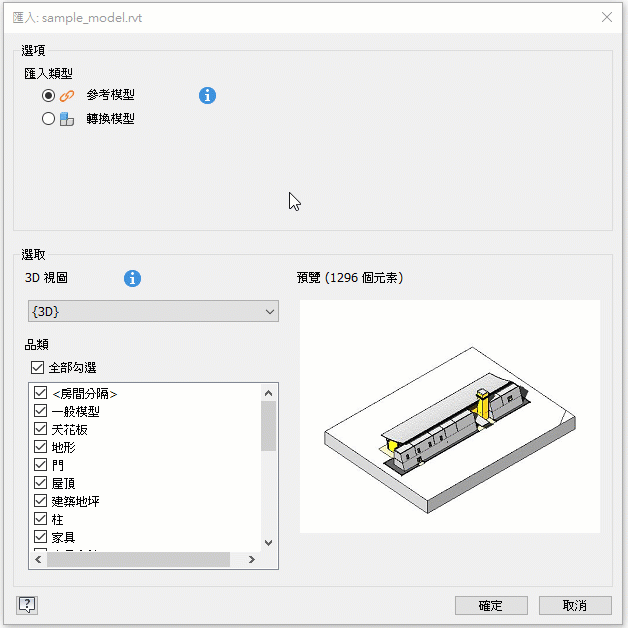

在「開啟」對話方塊中,導覽至要匯入的共用 Revit (*.rvt) 模型,並加以選取。
「開啟」對話方塊會顯示縮圖檢視,以及最近用來修改資料的 Revit 版本。
按一下「開啟」。開啟過程中,「匯入」對話方塊的下半部會顯示反饋。
開啟檔案可能需要幾分鐘,具體取決於 Revit 檔案大小。
在「匯入」對話方塊中:
在「選項」的「匯入類型」區段中,選取「參考模型」(預設)。
在「選取」區段
「3D 視圖」清單中,選取要匯入的 3D 視圖。預覽上方會列示要匯入的 Revit 元素數目。
對於選取的視圖,會在視圖下拉式清單下顯示依字母順序排序的品類清單。品類清單內容以所選 3D 視圖為基礎,並僅包括具有可見元素的品類。必須在 Revit 的 3D 視圖中設定可見性。如果某品類中的元素可見,則編輯視圖時會包括該品類。
使用「全部勾選」選項可快速清除清單,以便您可以僅勾選幾個要包括的品類。
勾選「包括連結檔案」方塊,以在匯入過程中包括所有連結的檔案。請注意,如果沒有連結檔案,則此選項會停用。
變更 3D 視圖會重置品類清單。系統不會記住先前的視圖和選取情況。

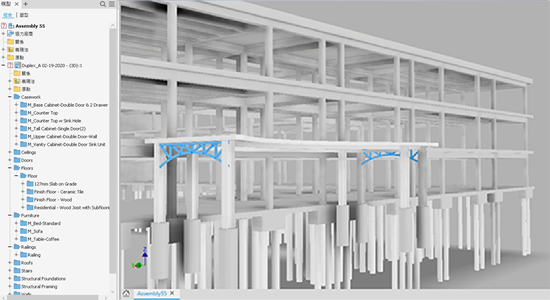

按一下「確定」。模型會以 Z 軸線做為向上方向匯入為次組合。您可以在 Inventor 組合中,放置 Revit 模型的一個或多個例證。
參考模型在匯入至 Inventor 組合之後,會顯示與 Revit 檔案相同的名稱並附加視圖名稱。

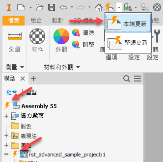

在以下情況下,瀏覽器節點旁邊會顯示更新通知 (閃電圖示):
來源 Revit 模型已修改
組合中使用的 Inventor 元件已修改
看到閃電圖示時,按一下「本端更新」指令,即可套用所有待決變更 (包括 Revit 模型和 Inventor 元件)。更新可能會影響相依項 (例如約束和自適應零件)。

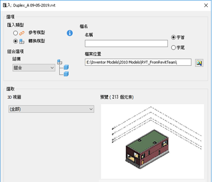

在「匯入」對話方塊中:
在「選取」區段

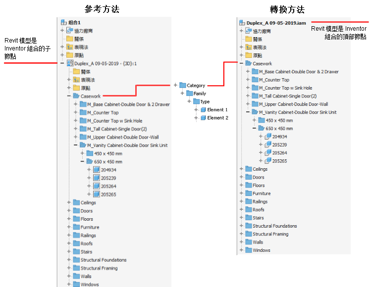

按一下「確定」。轉換的模型會以 Z 軸線做為向上方向匯入為組合中的頂層節點。您可以在 Inventor 組合中,放置 Revit 模型的一個或多個例證。
Revit 模型在匯入至 Inventor 組合之後,會顯示與 Revit 檔案相同的名稱。
模型瀏覽器會根據使用的方式以不同方式植入內容。下圖比較了兩種匯入模式的瀏覽器:
