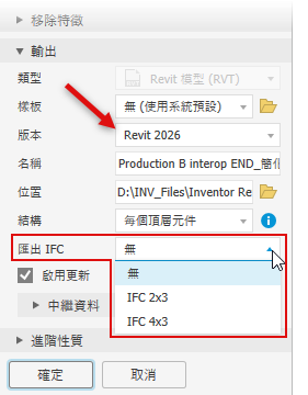

  7. 「輸出」提供選項,來為您的預期用途定義輸出類型和結構。
    「輸出」群組
    • 類型:顯示輸出類型為 Revit 模型 (RVT)。
    • 樣板:設定要用於新 RVT 檔案輸出的 Revit 樣板檔。導覽至所需的樣板並加以選取。如果未選取任何樣板,則會使用系統預設樣板。
    • 版本:選取您要輸出至的 Revit 版本 (2023 和更高版本)。
      注意事項: 如果未安裝相符版本的 Revit Core Engine (RCE),則系統會提示您進行安裝。在安裝期間,您可以繼續進行其他 Inventor 工作。安裝完成後,您可以再次使用「簡化」指令。
      重要: 如果更新舊版 RVT 輸出並使用清單中的更高版,則 RVT 輸出會移轉至更高版,並且僅能在新版 Revit 或更高版中開啟。
    • 名稱:使用預設檔名或指定您自己的檔名。預設使用組合名稱加上字尾。
    • 位置:設定匯出檔案的位置。
      注意事項: Inventor 會儲存匯出檔案的位置。若匯出的檔案之後被移動,將導致 Inventor 無法進行後續的關聯更新。
    • 結構
      • 一體化元素:輸出以一個元素表示簡化組合的 Revit 模型。此輸出選項不支援「包括性質」選項。
      • 每個頂層元件:以多個元素表示簡化模型中第一層級元件的 Revit 模型。
      • 僅零件:輸出一個 Revit 模型,其中包含多個元素,每個元素代表簡化模型中的一個零件。
      • 啟用更新:建立瀏覽器節點,可讓您編輯簡化並更新匯出的 RVT。預設為選取此選項。如果除選此選項,則不會建立瀏覽器節點,且不會保留匯出準則。對匯出檔案進行的任何更新都需要再次匯出模型。
        注意事項: 如果 Inventor 設計預期會變更,請選取「啟用更新」,這樣編輯簡化模型即可更新匯出的 RVT 檔案。
      • 匯出 IFC (在版本設定為 Revit 2026 時可用):隨 RVT 檔案一同匯出所選版本的 IFC 檔案。這兩種檔案的名稱相同,但檔案類型不同。預設設定為「無」。
        匯出 IFC

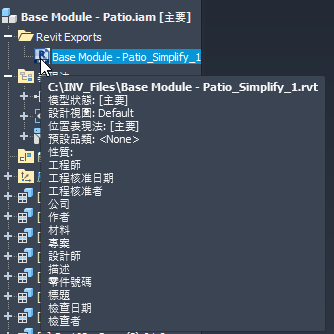

您可以將游標暫停於匯出檔案的瀏覽器節點上,以檢視匯出的性質。
檢視匯出的性質
