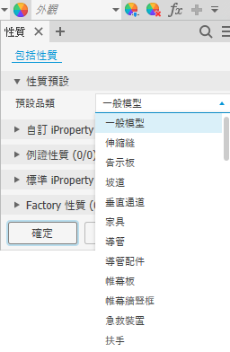

(可選) 指定「預設品類」(Revit),以用於「Revit 品類」iProperty 設定為 <無> 的所有元件。

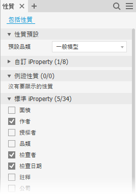

在每個性質組中,選取要包括在匯出中的每個性質的勾選方塊。
 工具,可快速尋找您所需的性質。
按一下「確定」。

在要更新之匯出內容的瀏覽器節點上按一下右鍵,然後按一下「編輯性質」。
選取要加入到匯出檔案的任何性質。
完成後,在面板底部按一下「更新」。
