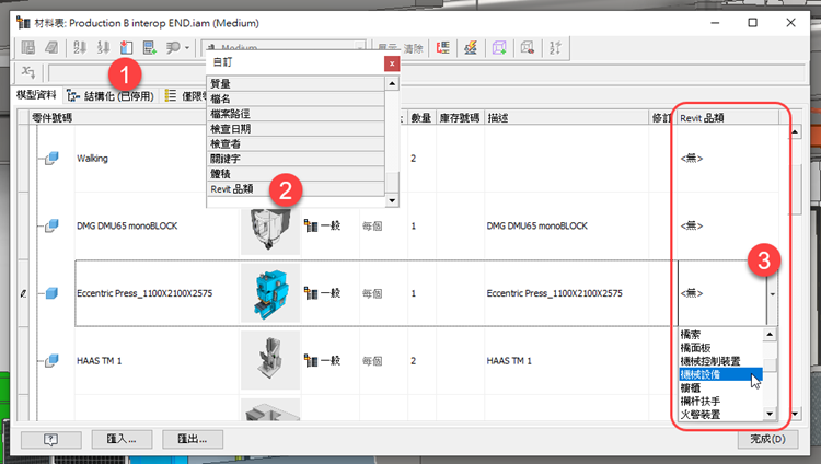

用法
可在使用 iProperty 的任何位置使用 Revit 品類,例如在草圖、3D 註解或圖面環境中。它們可以與零件或組合一起使用,因此可以用於 RVT 或 RFA 匯出。
例如,您可以在「材料表編輯器」中加入「Revit 品類」欄,以便可以在編輯器中指定品類。可為一個或多個所選元件指定相同品類,或在為一個元件指定品類後,將該元件複製並貼到其他元件中。
「包括性質」指令可在準備要匯出為 RVT 格式的模型時,指定預設 Revit 品類。使用時,任何指定  為 Revit 品類 iProperty 的匯出元件,都將繼承選取的預設品類。若要取得更多資訊,請參閱〈在 Revit 匯出中包括性質〉。
