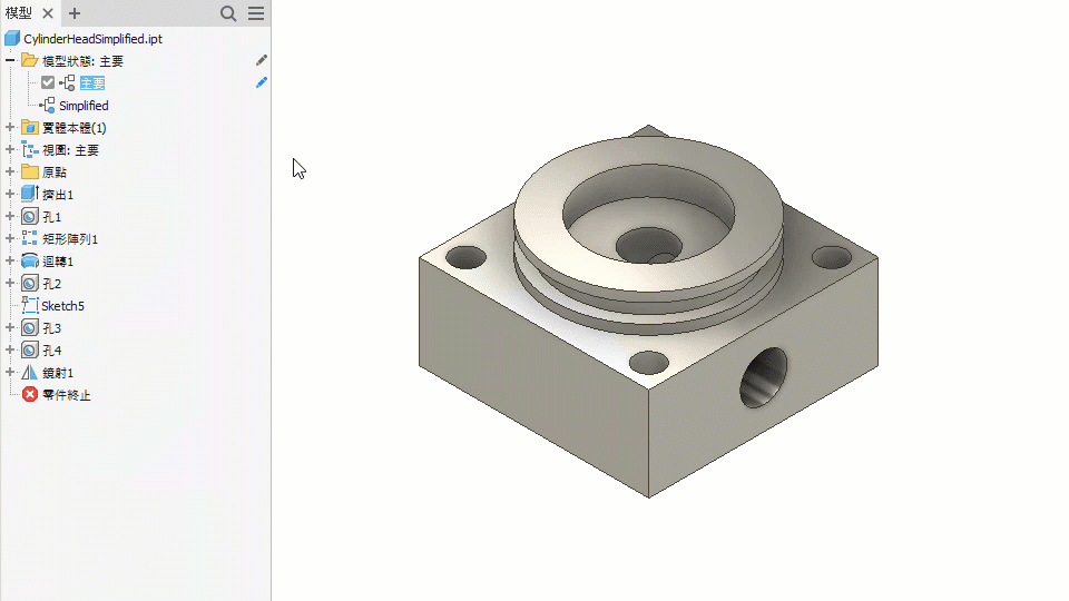

模型狀態:在同一零件檔或組合檔中建立製造狀態、簡化層級等項目。

若要瞭解更多資訊,請參閱〈模型狀態〉、〈例證性質〉、〈描影圖面視圖增強功能〉、〈圖面視圖選項〉、〈效能改進〉、〈iLogic 增強功能〉和〈一般增強功能〉。
