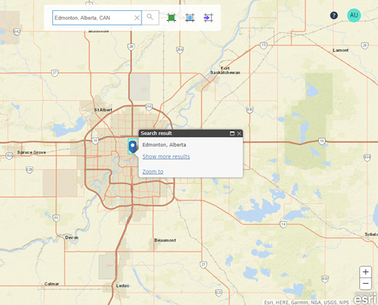

  2. 在 Autodesk Connector for ArcGIS 視窗中,導覽至您的關注區域。
    • 在搜尋方塊中輸入位置名稱、地址或關注的點。也可以輸入經度和緯度座標。
    • 使用滑鼠來平移和縮放,或使用縮放工具 (+/- 按鈕),即可進一步細化搜尋範圍。

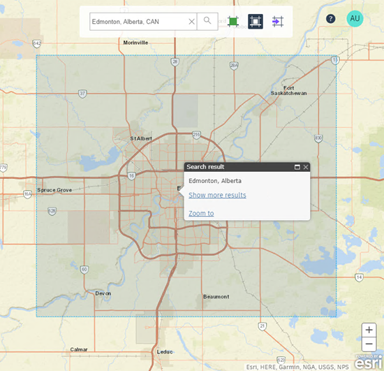

  3. 請使用以下其中一種方法,選取關注的區域:
    • 按一下 選取目前的地圖實際範圍。
      註: 這是預設的選取方法。
    • 按一下 ,即可在地圖上繪製矩形的關注區域。
    • 按一下 ,即可從 SHP 檔案匯入多邊形的關注區域。
    繪製或匯入的關注區域會顯示為一個封閉的區塊。

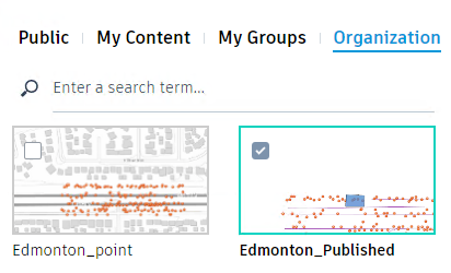

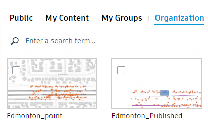

  4. 使用「公開」、「我的內容」、「我的群組」和「組織」等篩選條件,即可瀏覽所選關注區域的可用資料集。
    請參閱「ArcGIS 線上說明」,以了解如何尋找與使用您的 ArcGIS 線上內容
    註: 如果您沒有看到任何可用的資料集,請嘗試從您的關注區域拉遠。
  5. 選取想要使用的資料集。
  6. 在所選各資料集的「圖層」頁籤中,選取要加入至 Map 3D 圖面的資料圖層。
  7. 按一下「加入至我的設計專案」。
