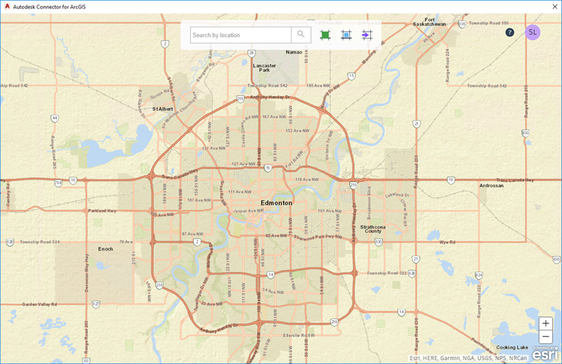

請導覽至您關注的區域
請在搜尋列中輸入位置名稱、地址或關注的點。您也可以輸入經度和緯度座標,或匯入定義您關注區域的 SHP 檔案。使用滑鼠來平移和縮放,或使用縮放工具 (+/- 按鈕),即可進一步細化搜尋範圍。請使用選取工具來定義您關注的區域。

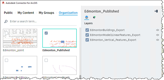

瀏覽資料集
使用「公開」、「我的內容」、「我的群組」和「組織」等篩選條件,即可瀏覽所選關注區域的可用資料集。請參閱「ArcGIS 線上說明」,以了解如何尋找與使用您的 ArcGIS 線上內容
