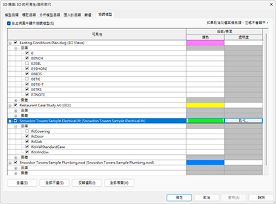

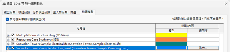

協調模型圖形外觀控制 ​
透過為每個協調模型指定顏色,一目了然快速區分不同模型。可以為協調模型連結指定顏色。
屬於該連結協調模型的所有物件都會上色。此功能適用於從 Autodesk Docs (.rvt、.dwg、.ifc、.nwc、.axm 等) 連結的協調模型,以及連結 Navisworks 檔案時從本端儲存連結的協調模型。

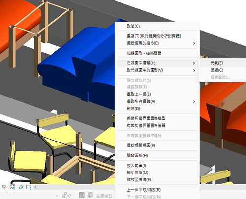

  1. 您可以利用「可見性/圖形」設定,輕鬆管理協調模型品類的可見性。從 Autodesk Docs 連結的協調模型的元素品類可以隱藏或取消隱藏。這些品類支援的檔案格式為 RVT、DWG、IFC 和 Navisworks 檔案。此功能適用於從 Autodesk Docs 連結的協調模型。
  2. 您可以在 Revit 圖元區中直接使用關聯式功能表,立即隱藏或取消隱藏元素 或元素品類。在右鍵功能表中選取「在視圖中隱藏」,然後選取「元素」或「品類」。或者,您可以在「修改 | 協調模型」頁籤中的下拉式功能表選取「隱藏元素」或「隱藏品類」。透過只顯示相關詳細資料,以及透過選擇性顯示元素可見性 避免資訊過載,可提高效率。此功能適用於從 Autodesk Docs 連結的協調模型。

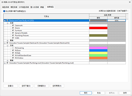

品類的協調模型圖形外觀控制
您可以在「可見性/圖形」設定為協調模型元素的每個品類指定一種顏色​ 來立即辨識品類。此功能適用於從 Autodesk Docs 連結的協調模型。
