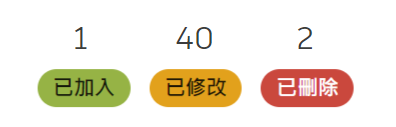

選項板會顯示變更的概觀,分為 3 個品類:已加入、已修改和已刪除的物件。範例如下所示:
變更摘要:選項板會顯示變更的概觀,分為 3 個品類:已加入、已修改和已刪除的物件。為了快速識別,加入、修改和刪除的協調模型物件會在 Revit 視圖中亮顯。未變更的協調物件則會灰顯。
