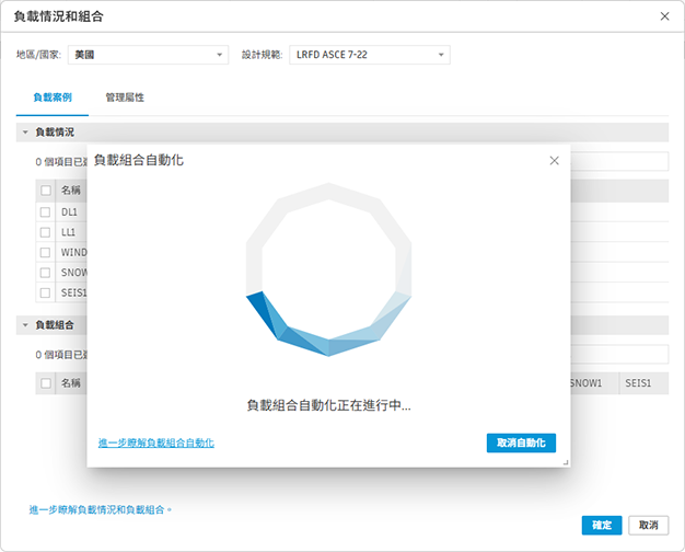

使用「自動化負載組合」:
  1. 按一下「分析」「分析模型」 (負載情況和組合)。
  2. 按一下「管理屬性」頁籤。
  3. 展開「負載組合」。
  4. 按一下「自動化」「自動化負載組合」。
    將產生組合。
  5. 選取全部或選擇要使用的組合。
  6. 按一下「加到表格中」。

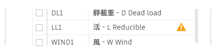

註: 只有當您在 Revit 中通過帳戶驗證、擁有有效的網際網路連線,且負載情況與選取的設計規範一致時,才能使用「自動化負載組合」按鈕。
選取設計規範後,會標記與所選設計規範不一致的負載情況。
若要讓負載情況與選取的設計規範一致,請開啟下拉式清單,然後從清單的「設計規範」區段選取對應的性質。選取後,通知就會消失。重複操作,直到所有負載情況都與選取的設計規範一致。
如果已選擇某個設計規範,且所有負載情況都與其一致,就可以觸發自動化程序。
註:

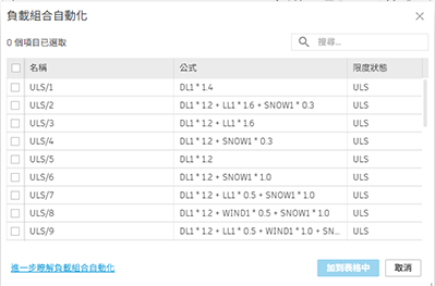

自動化程序完成後,會顯示結果清單。
註: 結果清單不是為專案定義的負載組合清單。這是自動化程序的結果。
將自動化結果清單中的負載組合加到您的專案中:
  1. 選取全部或選擇要使用的組合。
  2. 按一下「加到表格中」。
  3. 註:
    • 按一下「取消」將關閉清單,而不將任何內容加到專案中。
    • 您可以搜尋清單,將清單排序或重新排序,以輕鬆識別所需的負載組合。
    • 如果結果清單中的項目顯示為灰色,這是因為有相同公式的負載組合已經在專案中。
您可以隨時重新存取結果清單,並將此自動化結果清單中的更多負載組合加到專案中。
