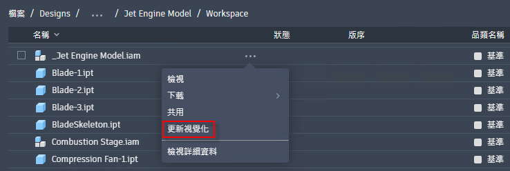

更新檔案視覺化
視覺化檔案可以進行更新,以便提供 CAD 檔案的最新 DWF。如果視覺化檔案已更新,工作會傳送至工作伺服器進行處理。「更新視覺化檔案」指令僅在工作伺服器已啟用並打開後才可用。
  1. 在導覽面板中,選取「檔案」工作區。
  2. 將游標懸停在列上,然後選取要更新之檔案的省略號圖示
    注意事項: 在觸控螢幕裝置上,點選檔名右側的一列,以顯示省略號圖示。
  3. 選取「更新視覺化」,將工作傳送至「Job Processor」。

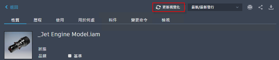

    或者,在檔案的詳細資料頁面中選取「更新視覺化」指令。

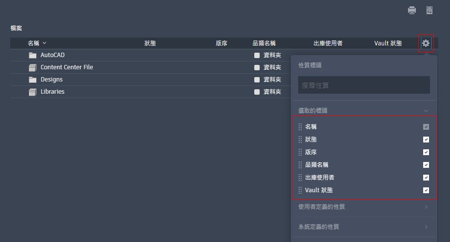

修改資料表標頭
您可以修改或重新排列標頭的顯示順序,還可以將系統產生的性質或使用者產生的性質加入至標頭。
注意事項: 如果看不到「規劃欄」圖示 ,則表示管理員已強制使用預設欄。
修改表格標頭的步驟:
  1. 選取表格標頭最右側的「規劃欄」圖示
  2. 選取要顯示的性質。
  3. 按一下或點選並按住 (對於觸控螢幕裝置) 標頭,以拖曳標頭並重新排列顯示順序。按 Ctrl 或 Shift 可選取多個性質。
  4. 若要隱藏標頭,請取消選取該勾選方塊。
您永遠可以恢復為管理員最初設定的性質。

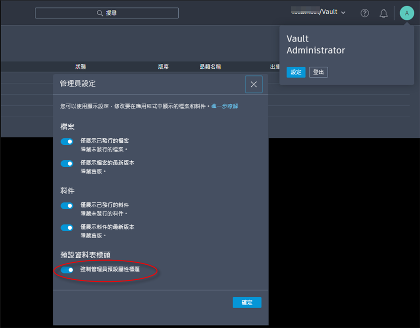

適用於管理員:
如果您是管理員,可以規劃必要欄,並強制所有使用者使用相同的欄。強制此要求後,非管理員使用者將無法變更「檔案」、「料件」、「變更命令」和「搜尋」工作區中的預設欄。目前,未在搜尋工作區上強制管理員定義的標頭。
注意事項: 在「管理員設定」下,打開「強制管理員預設性質標頭」選項。
修改表格標頭的步驟:
  2. 選取要顯示的性質。
  5. 按一下「設定預設」。
您永遠可以恢復為先前管理員最初設定或由系統設定的性質。
