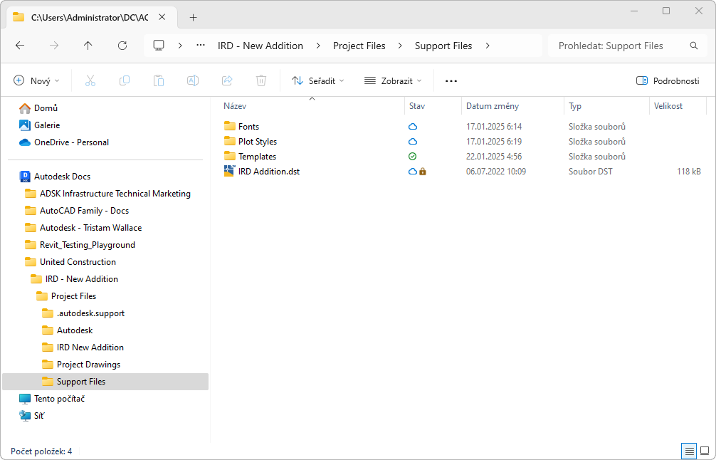

  1. Po výběru počátečního projektu v aplikaci Desktop Connector přejděte v Průzkumníku souborů Windows do složky Autodesk Docs.
  2. Ve složce Autodesk Docs přejděte do složky projektu a přidejte další složky potřebné k uspořádání podpůrných souborů.
  3. Do podpůrných složek zkopírujte podpůrné soubory, které by měly být použity výkresy v projektu.
    Podpůrné soubory přidané do místních složek budou synchronizovány do služby Autodesk Docs aplikací Desktop Connector.
