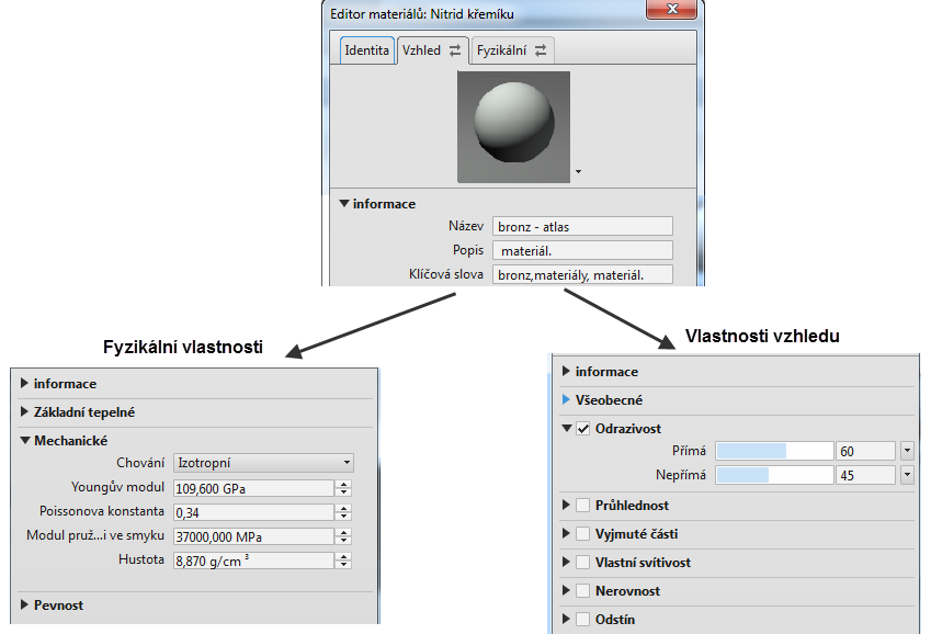

Tyto materiály lze použít na součásti návrhu a vytvořit tak realistický vzhled a chování objektů. V některých kontextech návrhu je vzhled objektu tím nejdůležitějším, proto materiály obsahují detailní vlastnosti vzhledu, například odrazivost a drsnost. V jiných kontextech jsou důležitější fyzikální vlastnosti materiálu, například mez kluzu v tahu nebo tepelná vodivost, protože materiály musí podporovat konstrukční analýzu.

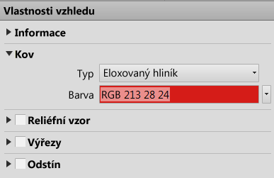

Obrázek znázorňuje některé fyzikální a vzhledové vlastnosti materiálu Bronz, měkký cín zobrazené v Editoru materiálů. Fyzikální vlastnosti jsou seskupeny do jedné komponenty materiálu a vlastnosti vzhledu do další. Při úpravě materiálu lze změnit každou komponentu zvlášť. Můžete například změnit barvu bronzového materiálu na červenou. Nahraďte komponentu vzhledu komponentou Hliník, eloxovaný červený, která má jiné vlastnosti vzhledu.
Fyzikální komponentu materiálu Bronz, měkký cín lze nahradit fyzikální komponentou, která představuje jiný kov, například hliník nebo měď. Změny hustoty a dalších vlastností však budou mít za následek materiál s jiným chováním.

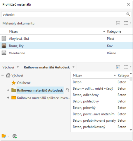

Prohlížeč materiálů slouží k vyhledávání a správě materiálů. Mezi běžné operace patří:

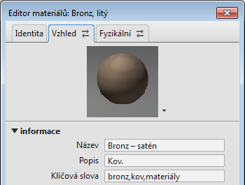

Editor materiálů slouží k vytvoření materiálu a ke kontrole a úpravám komponent a vlastností materiálu.

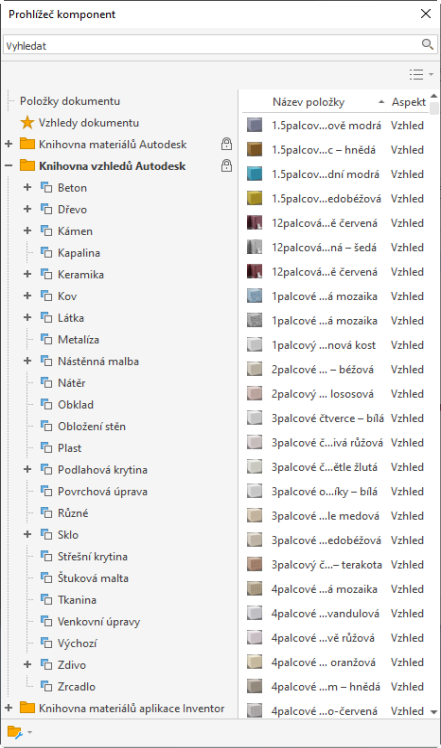

Přístup k Prohlížeči komponent:
Chcete-li spravovat a kontrolovat dostupné komponenty, použijte Prohlížeč komponent. Prohlížeč komponent slouží k nalezení komponenty, kterou chcete přidat k materiálu, nebo k nahrazení existující komponenty materiálu.
Materiály jsou rozděleny do kategorií, například Kov, Sklo nebo Keramika. Kategorie jsou rozděleny na typy. Kategorie Kov obsahuje typy Hliník, Ocel atd. Každý typ má specifické fyzikální vlastnosti, kterými se liší od jiných typů. V rámci typů materiálů existují různé jakostní třídy. Typ Ocel například může obsahovat jakostní třídy 4130 Chromoly nebo 403 Nerezová.
K definicím materiálů je přiřazeno více aspektů. Aplikace Inventor používá dva: Vzhled a Fyzikální. Každý obsahuje specifické vlastnosti, které společně tvoří definici materiálu.
Materiály lze spravovat pomocí Prohlížeče materiálů a Editoru materiálu.
