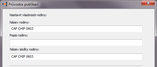

Problém: Existující rodina komponent IDF má chybný název rodiny nebo chybné číslo součásti.
Řešení: Změňte název nebo číslo součásti pomocí Editoru Obsahového centra. Další informace o postupu změny názvu rodiny a čísla součásti naleznete v tématu Zobrazení a změna vlastností rodiny.
Důležité: Pokud již v knihovně komponent IDF Obsahového centra existuje komponenta IDF se stejným názvem rodiny a číslem součásti, před importováním sady dat IDF vymažte obsah složky mezipaměti existující komponenty IDF rodiny a znovu použijte publikované komponenty. Příklad: ...\Inventor\Content Center Files\R[číslo verze]\cs-CZ\[Název složky rodiny].
