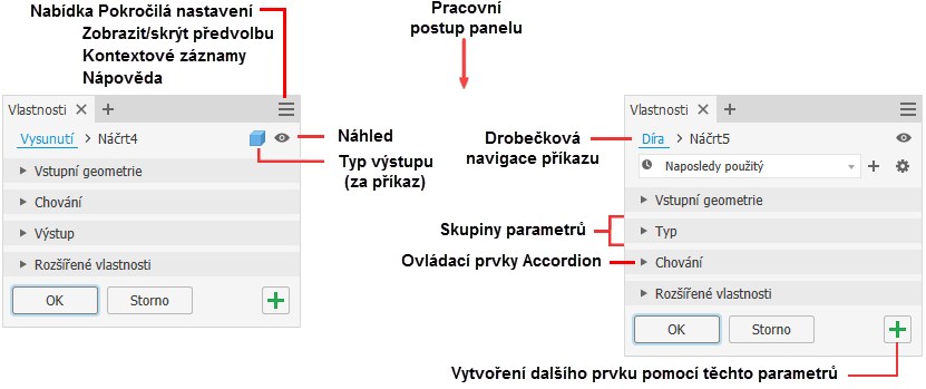

Panely vlastností poskytují místní přístup k parametrům používaným při vytváření a úpravách prvků.
Panel vlastnosti se pohybuje nad grafickou oblastí a ve výchozím nastavení se zobrazuje v levé horní části grafické oblasti. U panelů můžete měnit velikost, sloučit je s prohlížečem modelu nebo je přesunout do jiného umístění, dokonce i na sekundární monitor. Panely vlastností nepoužívají karty, ale skupiny parametrů s ovládacími prvky typu Accordion.
Pracovní postup – pracovní postup panelu vlastností funguje shora dolů. Jakákoli vlastnost, kterou nastavíte nebo změníte, může ovlivnit vlastnosti v částech níže. Vlastnost neovlivní vlastnosti v předcházejících částech.

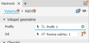

Drobečková navigace – umožňuje rychle přepnout z úpravy prvku na úpravu přidruženého náčrtu. Prvek nebo náčrt můžete přímo v drobečkové navigaci přejmenovat.
Náhled – možnost Náhled se nachází vpravo od drobečkové navigace. Přepíná viditelnost náhledu prvků při úpravách prvku nebo náčrtu. Při úpravě náčrtu se bude v drátovém modelu zobrazovat náhled vybraných oblastí nebo smyček. Chcete-li skrýt náhled, přepněte nastavení této možnosti.
Předvolby – pomocí předvoleb můžete vytvářet znovu použitelné definice prvků. Další informace o předvolbách naleznete v části Práce s předvolbami.

Ovládací prvek typu Accordion – skupiny parametrů lze rozbalit, čímž zobrazíte parametry pro úpravy, nebo sbalit, čímž skryjete zřídka používané parametry.

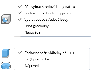

Nabídka Pokročilá nastavení – rozevírací nabídka poskytuje přístup k možnostem zobrazení nebo skrytí předvolby, nápovědě a dalším pokročilým nastavením. Nabídka se mění v závislosti na kontextu. Například při vytváření nebo úpravě prvku nabídka obsahuje pouze možnosti související s prvkem, který je upravován. Při práci v prohlížeči odpovídá nabídka panelu stavu prohlížeče modelu a tak dále.
Pole úprav budou mezi panelem vlastností a ovládacími prvky na kreslicí ploše křížově zvýrazněna. Toto výchozí chování lze přepsat pomocí možnosti Jedním stisknutím klávesy Enter ukončit příkaz v pokročilých nastaveních.
Použít a vytvořit nový – kliknutím vytvoříte prvek s použitím aktuálních nastavení a začnete vytvářet další prvek se stejnými nastaveními. Podle potřeby můžete jakákoli nastavení změnit a poté vytvořit další prvek.
Ukotvení – panel vlastností a jeho paletu nástrojů můžete ukotvit v jakémkoli grafickém okně aplikace Inventor nebo v prostoru prohlížeče. Můžete jej také ponechat volně nad aplikací nebo kdekoliv na ploše. To vám umožňuje umístit panel nebo prohlížeč kdekoli, kde se vám to hodí. Při ukotvení panelu k rámečku okna se cílová hrana rámečku zvýrazní. Tím si ověříte, kde k ukotvení dojde. Při příštím spuštění příkazu se příkaz spustí v ukotveném umístění. Pokud bylo okno před spuštěním příkazu zavřeno, ukotví se panel vlastností k hlavnímu oknu aplikace.

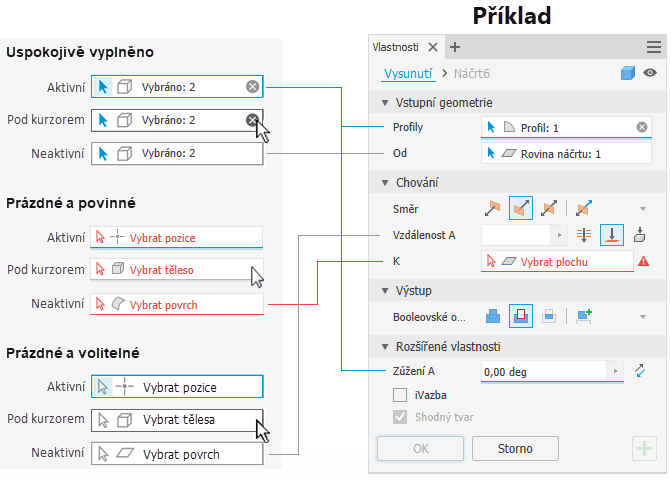

Pokud lze prvek vytvořit až po zadání hodnoty, bude text příslušného pole červeně zvýrazněn a napravo od něj se zobrazí ikona výstrahy.
Oznámení s upozorněním se zobrazují jako vykřičník v červeném kosočtvercovém tvaru. Tato oznámení vás upozorní na blokující prvky, například konfliktní vstupy, chybový stav nebo problém zabraňující úspěšnému vytvoření prvku. Pokud se problémy vyskytují v tabulce a ovládací prvek je sbalen, přidá se oznámení k uzlu skupiny.
Když je vyžadován více než jeden výběr a tato podmínka je splněna, zobrazuje se u každého pole barevná tečka odpovídající zvýraznění výběru v grafickém okně. Aktivní pole selektoru je podtrženo.

Nabídka panelu vlastností obsahuje nastavení související s aktivním kontextem příkazu vytváření nebo úprav a typem dokumentu. Položky nabídky jsou kontextové – zobrazí se pouze možnosti, které lze u příkazu použít. Některá pokročilá nastavení přepisují výchozí chování. V některých případech jsou tyto možnosti ve výchozím nastavení zapnuté. Výběrem položky nabídky danou možnost zapnete nebo vypnete.
Stav panelu vlastností se pro tato nastavení zachová mezi relacemi. Pokud tedy jeden vypnete a později jej budete chtít použít, bude nutné jej znovu zapnout.

Stavy selektorů panelu vlastností jsou zobrazeny pomocí barev. Kliknutím v poli selektoru jej aktivujete. Na následujícím obrázku jsou zobrazeny stavy a relevantní příklady.
Když je proveden výběr, zobrazí se v poli selektoru počet vybraných položek a napravo od něj tlačítko X. Chcete-li zrušit sadu výběru, klikněte na tlačítko X. Pak můžete provést další výběry.
Pokud nejsou zadány požadované vstupy, zobrazí se ve směrové nabídce neaktivní tlačítko OK nebo tlačítko Pokračovat v pozici třetí hodinové ručičky, které upozorňuje na nutnost dokončení definice.
