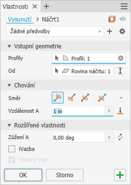

  1. Na pásu karet klikněte na kartu 3D model panel Vytvořit Vysunutí .
    Pokud je v náčrtu pouze jeden profil, je automaticky vybrán. V opačném případě vyberte profil náčrtu.
  2. Příkaz Vysunutí ve výchozím nastavení vytvoří objemové těleso z otevřeného nebo uzavřeného profilu. Také můžete z otevřeného nebo uzavřeného profilu vysunout náčrt jako povrchové těleso.
    V horní části panelu vlastností se nachází drobečková navigace. Napravo od drobečkové navigace vyberte režim povrchu . Výběr určuje, které možnosti jsou na panelu vlastností dostupné. Stav režimu povrchu (zapnuto/vypnuto) je uložen spolu s předvolbami.
    Poznámka: Povrchy fungují jako konstrukční povrch, na kterém ostatní prvky končí, nebo dělicí nástroj k vytvoření rozdělené součásti nebo rozdělení součásti na několik těles. Pro vysunutí sestavy a základní tělesa není k dispozici výběr plochy.
  3. Určete vstupní geometrii. Máte možnost rychle vybrat více uzavřených profilů v jednom náčrtu pomocí výběru oknem.
    Poznámka: Pomocí možností Od a K získáte stejný výsledek jako při použití metod Vzdálenost od plochy a Mezi v předchozích verzích.
    Důležité: Při náhledu prvku lze upravit viditelné kóty náčrtu bez nutnosti vstupu do prostředí náčrtu.

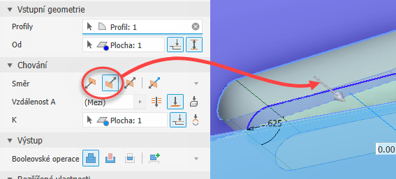

  4. Určete parametry chování. Nejdříve vyberte některou z dostupných možností:
    • Směr (výchozí) – vysunutí je pouze v jednom směru. Koncová plocha vysunutí je rovnoběžná s náčrtovou rovinou.
    • Obrácený směr – vysunutí je ve směru opačném oproti nastavení Směr.
    • Symetrická – vysunutí je v protějších směrech od roviny náčrtu. V každém směru se použije polovina zadané hodnoty vzdálenosti A.
    • Asymetrická – vysunutí je v protějších směrech od roviny náčrtu. Použijí se dvě hodnoty, Vzdálenost A a Vzdálenost B. Zadejte hodnotu pro každou vzdálenost. Kliknutím na položku obrátíte směr vysunutí s použitím zadaných hodnot.
    • Vzdálenost A – určuje hloubku vysunutí mezi počáteční a koncovou rovinou. U základního konstrukčního prvku zobrazí zápornou nebo kladnou vzdálenost vysunutého profilu nebo zadané hodnoty. Přetažením manipulátoru upravíte hodnotu.
    • Vzdálenost B – určuje hloubku v sekundárním směru. Zobrazí se, pokud je vybrána možnost Asymetrická.
    • Skrze vše – vysune profil přes všechny prvky a náčrty v určeném směru. Přetažení hrany profilu obrátí vysunutí na druhou stranu náčrtové roviny. Operace Připojit není dostupná.
    • K – u vysunutí součástí vybere koncový bod, vrchol, plochu nebo rovinu, kde se vysunutí ukončí. U bodů a vrcholů ukončí prvek součásti na rovině rovnoběžné s náčrtovou rovinou, která prochází zvoleným bodem nebo vrcholem. U ploch a rovin ukončí prvek součásti na vybrané ploše nebo na ploše za rovinou ukončení.
      • Prodloužit plochu ke koncovému prvku – aktivuje se automaticky, pokud se výběr Od neprotíná s vysunutým profilem. Možnost také můžete zapnout nebo vypnout ručně.
      • Alternativní řešení – pokud jsou možnosti ukončení nejednoznačné, určuje, že vysunutí bude ukončeno na nejbližší ploše. Pokud je vybrána možnost Alternativní řešení, bude vysunutí ukončeno na bližší straně válce:
        Pokud možnost Alternativní řešení vybrána není, bude vysunutí ukončeno na vzdálené straně válce:
        Alternativní řešení nelze použít a nezobrazí se na panelu vlastností, pokud je jako plocha „Do“ vybrána rovinná plocha.
        U vysunutí sestav lze vybrat body náčrtu, vrcholy, plochy a roviny, které se nacházejí na jiných komponentách. Chcete-li je vybrat, musí se pracovní roviny a pracovní body nacházet na stejné úrovni sestavy jako vytvářené vysunutí sestavy.
    • K dalšímu – (není dostupné u vysunutí základních prvků nebo sestav.) Vybere další možnou plochu nebo rovinu pro ukončení vysunutí v určeném směru. Přetažení manipulátoru obrátí vysunutí na druhou stranu roviny náčrtu. Pomocí výběru Ukončení vyberte těleso nebo povrch, na kterém bude vysunutí ukončeno, a vyberte směr vysunutí.
      Poznámka: Aby bylo platné, musí se další plocha nebo těleso úplně protínat s vysouvaným profilem.
