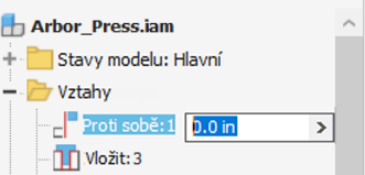

Možnost Upravit hodnoty v prohlížeči slouží k zapnutí nebo vypnutí zobrazení pole úprav v prohlížeči. Pokud je tato možnost povolena, zobrazuje se pole úprav v prohlížeči (slouží ke změnám nebo měření geometrie vazby) poblíž položky, která má být upravena.

Možnost Vztahy zobrazí sekvenční seznam všech spojů a vazeb v sestavě. Geometrii vazby můžete rychle změnit nebo změřit výběrem položky ve složce Vztahy. V nabídce prohlížeče musí být povolena možnost Upravit hodnoty v prohlížeči.

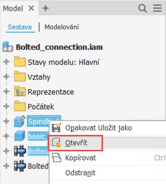

Místní nabídka (pravé tlačítko) nabízí funkce pro operace ve vybrané komponentě, prvku nebo vztahu v prohlížeči. Položky v nabídce závisí na konfiguraci prohlížeče a vybrané položce.
Možnosti místní nabídky a možnosti zobrazení jsou dostupné, když v grafickém okně nebo prohlížeči kliknete pravým tlačítkem na položku.
Pokud jste u souboru součásti se stavy modelu použili příkaz Kopírovat komponentu, nebyl soubor při použití místní nabídky Otevřít uložen na disk. Před otevřením se zobrazí dialog s výzvou k uložení.
V prohlížeči můžete vybrat více komponent a podsestav a tuto sadu výběru otevřít v samostatných relacích. Pravým tlačítkem myši klikněte na sadu výběru a klikněte na tlačítko Otevřít.
