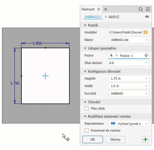

  1. Na pásu karet klikněte na kartu Plech panel Modifikovat Razník .
  2. Pokud neexistuje žádný náčrt s nepoužitými středovými značkami pro umístění razníků, dojde k umístěni v prostředí náčrtu, aby je bylo možné definovat. Jakmile jsou definovány, zobrazí se panel vlastností razníku.
  3. Na panelu vlastností se názvy prvků a náčrtů zobrazují v drobečkové navigaci v horní části. Chcete-li prvek přejmenovat, klikněte na jeho název.
    Kliknutím na náčrt se přepnete do prostředí náčrtu s náčrtem v režimu úprav. V drobečkové navigaci klikněte na název náčrtu, který chcete upravit. Kliknutím na název prvku ukončíte prostředí náčrtu a vrátíte se k umístění iPrvku razníku.
  4. Ve skupině Razník přejděte u položky Umístění na panelu vlastností pomocí možnosti Procházet do složky obsahující tvary razníků. Při vytváření prvku razníku můžete cestu do pole zadat ručně nebo vložit ze schránky. Chcete-li zobrazit celou cestu, podržte kurzor nad polem.
    Poznámka: Při úpravě prvku razníku nelze pole Umístění upravovat, musíte použít tlačítko Procházet a vybrat jiný razník.
  5. Pole Název je aktivní. Pokud používáte nainstalované razníky, kliknutím na rozevírací seznam zobrazte tvary razníků a vyberte jeden. Parametry razníku vyplní pole Rozměry na panelu vlastností. Na součásti se zobrazí náhled prvku razníku.

  6. Ve skupině Vstupní geometrie se aktivuje pole Polohy, jakmile je vybrán tvar razníku.
    • Pokud existuje pouze jeden platný náčrt, zobrazí se u pole Polohy náhled tvaru vybraného razníku na všech nepoužitých středových značkách. Pokud existuje více platných náčrtů, náhledy tvarů razníků se zobrazí až po výběru středové značky. Výběrem středové značky vyberete přidružený náčrt.
      První vybraná středová značka zobrazuje jak prvek razníku, tak i jeho definující náčrt. Všechny ostatní vybrané středové značky zobrazují pouze prvek razníku.
      Poznámka: Pokud se náhled prvku razníku zobrazuje během umísťování pouze jako náčrt a ne jako prvek tělesa, je možné, že původní náčrt nebyl na straně A definován. V prvku definujícím razník se podívejte na směr vytváření prvku. Směr musí být k ploše plechu.
    • Do pole Rotace zadejte podle potřeby hodnotu úhlu.
  7. V dialogu Konfigurace děrování se pole, z nichž se vyplní tato skupina, liší podle tvaru razníku. Upravte parametry podle svých potřeb. Parametry s tabulkovými hodnotami se zobrazují v rozevíracích nabídkách. Při výběru vstupního pole se zvýrazní parametry, které nejsou uvedeny v tabulkách. Ty můžete upravit pomocí libovolné požadované hodnoty. Do těchto polí lze zadat také rovnice.
    Pokud je razník členem razníku řízeného tabulkou, v poli ID razníku se parametry zobrazí v rozevíracích seznamech. Výběrem jiného parametru se všechny parametry v seznamu aktualizují přidruženými parametry.

  8. Volitelně můžete v části Chování vybrat možnost Přes ohyb, aby iPrvek mohl sledovat ohyb. Normální chování je takové, že se prvek zastaví u ohybu.

  13. Kliknutím na tlačítko OK prorazíte tvar do plochy plechu.
