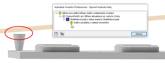

Ohraničená pole
Následující body je třeba si pamatovat při použití polí, které jsou omezeny hranicí.
Poznámka: Pokud neexistuje průsečík mezi rovinou ohraničení a prvkem, možnost plně uzavřené geometrie je zakázána.
