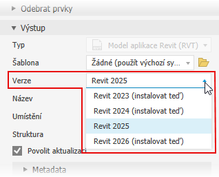

    • Verze – vyberte verzi aplikace Revit (2023 a novější), kterou chcete použít pro výstupní soubor.
      *Poznámka: *Pokud není nainstalována odpovídající verze modulu Revit Core Engine (RCE), budete vyzváni k její instalaci. Během instalace můžete pokračovat v jiné práci v aplikaci Inventor. Po dokončení instalace můžete znovu pokračovat s příkazem Zjednodušit.
      *Důležité: *Pokud aktualizujete předchozí výstup RVT a použijete novější verzi v seznamu, výstup RVT se přenese do novější verze a bude jej možné otevřít pouze v této novější verzi aplikace Revit nebo ještě pozdější.

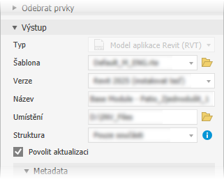

    • Struktura
      • Vše v jednom prvku – výstupem je model aplikace Revit s jedním prvkem, který představuje zjednodušenou sestavu. Výběry Zahrnout vlastnosti nejsou u této možnosti výstupu podporovány.
      • Každá komponenta nejvyšší úrovně – výstupem je model aplikace Revit s více prvky, které představují komponenty první úrovně zjednodušeného modelu.
      • Pouze součásti – vytvoří výstup modelu aplikace Revit s více prvky, které reprezentují jednotlivé součásti ve zjednodušeném modelu.
      • Povolit aktualizaci – vytvoří uzel prohlížeče, který umožňuje upravit zjednodušení a aktualizovat exportovaný soubor RVT. Tato možnost je vybrána jako výchozí. Pokud tato možnost není vybrána, nevytvoří se žádný uzel prohlížeče a kritéria exportu nebudou zachována. Veškeré aktualizace exportovaného souboru vyžadují, aby byl model exportován znovu.
        *Poznámka: *Možnost Povolit aktualizaci vyberte v případě, kdy se předpokládá, že se návrh aplikace Inventor změní, protože exportovaný soubor RVT může být aktualizován úpravou zjednodušeného modelu.

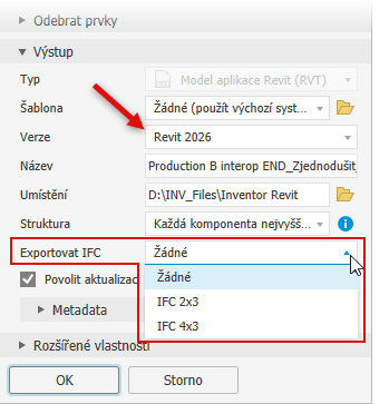

      • Exportovat IFC (k dispozici, pokud je možnost Verze nastavena na Revit 2026) – vytvoří výstup vybraného souboru verze IFC s exportovaným souborem RVT. Soubory mají stejný název, ale nejsou stejného typu. Výchozí nastavení je Žádný.
        Export IFC

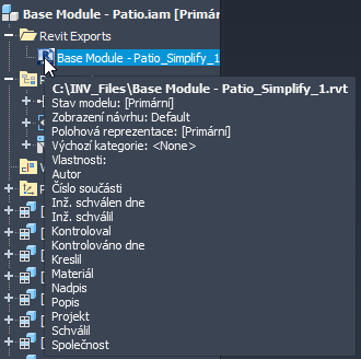

Exportované vlastnosti můžete zobrazit umístěním kurzoru na uzel prohlížeče exportovaného souboru.
Zobrazení exportovaných vlastností
