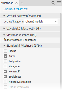

  1. V prostředí Obsah BIM > panel RVT klikněte na možnost Zahrnout vlastnosti. Na panelu vlastností se zobrazí vlastnosti všech komponent.
Poznámka: Výběry Zahrnout vlastnosti nejsou u možnosti konstrukčního výstupu Vše v jednom prvku podporovány.

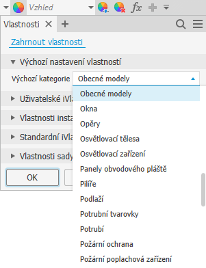

  1. V případě potřeby můžete určit Výchozí kategorii (kategorii aplikace Revit), která se použije pro všechny komponenty, jejichž iVlastnost kategorie aplikace Revit je nastavena na hodnotu <žádné>.
    Výchozí kategorie
  2. V každé skupině vlastností zaškrtněte políčko u každé vlastnosti, kterou chcete zahrnout do exportu.
    Tip: Pomocí nástroje Hledat Hledat panelu vlastností rychle vyhledejte požadované vlastnosti.
    Vybrat vlastnosti
    Poznámka: Vlastnosti obsažené v předchozí verzi exportovaného souboru nelze později během operace úprav vyloučit.
  3. Klikněte na tlačítko OK.
