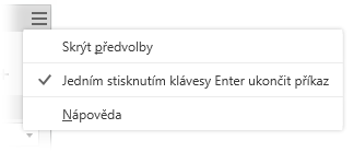

Tip: Pokud chcete při zadávání hodnot používat klávesu Enter, doporučujeme zrušit v pokročilém nastavení zaškrtnutí políčka Jedním stisknutím klávesy Enter ukončit příkaz. Ve výchozím (zaškrtnutém) stavu má stisknutí klávesy Enter stejný účinek jako tlačítko OK a slouží k dokončení příkazu a potvrzení změn.

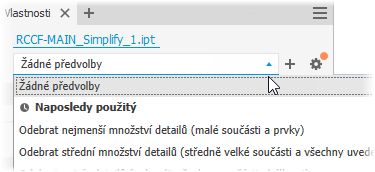

  2. V případě potřeby vyberte vestavěnou předvolbu, kterou chcete použít. K dispozici jsou čtyři vestavěné předvolby a můžete vytvořit i své vlastní. Předvolby přiřazují hodnoty k polím na panelu vlastností. Každou hodnotu můžete přepsat.
    • Odebrat nejmenší množství detailů (malé součásti a prvky) – nastavení jsou navržena tak, aby se odebraly pouze malé součásti a prvky. To vede k vytvoření nejpodrobnějšího modelu.
    • Odebrat střední množství detailů (středně velké součásti a všechny uvedené prvky) – nastavení jsou navržena tak, aby se odebralo středně velké množství detailů.
    • Odebrat nejvíc detailů (nahradit komponenty nejvyšší úrovně obálkami) – nastavení jsou navržena tak, aby se odebralo největší množství detailů. To vede k vytvoření velmi základních tvarů.
    • Žádné zjednodušení – zjednodušená verze má ve vztahu k modelu sestavy plnou věrnost. Všechny detaily jsou v modelu viditelné.
      Tip: Vyberte předvolbu, která se blíží požadované úrovni detailů. Poté můžete pomocí možností Zobrazit zahrnuté a Zobrazit vyloučené rychle vybrat zbývající součásti.
      Stejnou metodu lze použít i k vytváření vlastních předvoleb. Další informace naleznete v části Práce s předvolbami.

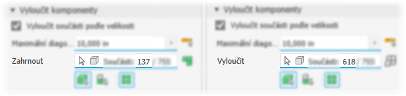

    • Vyloučit součásti podle velikosti
      1. Vyberte možnost Vyloučit součásti podle velikosti.
      2. Určete maximální diagonální hodnotu ohraničujícího kvádru. Součásti nebo komponenty, které se vejdou do ohraničujícího kvádru, budou vyloučeny. Určete velikost pomocí jedné z těchto metod:
        • Zadejte hodnotu do pole úpravy Max. diagonála.
        • Kliknutím na šipku na konci pole hodnoty vyberete naposledy použitou hodnotu.
        • Klikněte na tlačítko pro měření diagonálního ohraničujícího kvádru a poté výběrem součásti nebo komponenty zadejte hodnotu diagonály.
      3. Klikněte na prioritu výběru, kterou chcete použít. Dostupné možnosti
        • Priorita součásti
        • Priorita komponenty
          Chcete-li vybrat všechny výskyty vybrané položky, klikněte na možnost Všechny výskyty.
      4. Funkce automatického rozpoznání vyhledá a zvýrazní komponenty.
      5. Podle potřeby pokračujte ve výběru zbývajících komponent, které chcete ze zjednodušené součásti vyloučit.
    • Kliknutím na možnost Zobrazit vyloučené zobrazíte komponenty, které nebudou zahrnuty do zjednodušeného modelu. Kliknutím na možnost Zobrazit zahrnuté zobrazíte komponenty, které budou součástí zjednodušeného modelu. Ať už prohlížíte v jakémkoli z těchto režimů, jsou čísla zobrazená v poli úprav relativní vzhledem k popisku.
      Poznámka: Při zobrazení vyloučených položek se zvýrazní explicitně vyloučené součásti. Součásti vyloučené podle velikosti se nezvýrazní. Možnosti zobrazení fungují také u obálek.

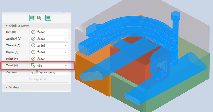

  6. Možnost Odebrat prvky poskytuje možnosti výběru prvků, které chcete zahrnout do zjednodušené součásti nebo je z ní vyloučit, podle typu nebo velikosti. Seznam prvků zahrnuje díry, zaoblení, zkosení, kapsy (odebírání), reliéfy (přidávání) a tunely (jeden nebo více vstupů). Vnitřní prázdna jsou automaticky odebrána.
    • Možnost Kapsa rozpoznává subtraktivní prvky, například vysunutí, rotace, tažení atd.
    • Možnost Reliéf rozpoznává aditivní nebo pozitivní výčnělky různých typů prvků.
    • Tunel: Rozpozná sadu ploch obsažených v modelu, které definují otevřenou oblast, s jedním nebo více vstupy do plochy z vnějších ploch.
      U každého z uvedených typů prvků určete, který chcete odebrat, a způsob, jakým jej chcete odebrat:
    • Žádné (výchozí) – žádné prvky tohoto typu nebudou odebrány.
    • Vše – všechny prvky tohoto typu budou odebrány.
    • Rozsah – všechny prvky, které mají stejnou nebo menší hodnotu než zadaný parametr, budou odebrány. Určete hodnotu, která definuje maximální velikost, která se má odebrat.
    • Zachovat – klikněte na selektor a vyberte v odebíraných prvcích ty, které chcete zachovat.
      Poznámka: Pravidla rozpoznávání prvků se mohou křížit. Díry například odpovídají také definici tunelů. Některé díry mimo rozsah tedy mohou být odebrány jako tunely. Chcete-li tento problém vyřešit, klikněte na tlačítko Zachovat a vyberte všechny prvky, které chcete ve zjednodušené součásti zachovat.

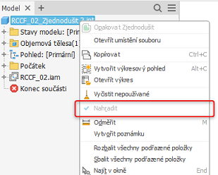

          Poznámka: Pokud je náhradní stav aktivním stavem modelu, příkaz Zjednodušit nebude dostupný.

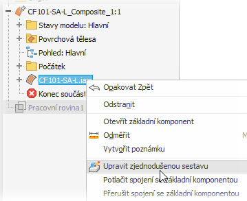

Úprava zjednodušené náhrady
Náhrady jsou stavy modelu založené na zjednodušeném modelu. Jsou přidány do sestavy a umístěny ve složce Stavy modelu > Náhrady. Úprava zjednodušené náhrady:

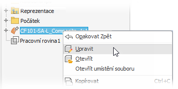

  1. V prohlížeči rozbalte složku Stavy modelu Náhrady.
  2. Klikněte pravým tlačítkem na náhradu, kterou chcete upravit, a vyberte možnost Aktivovat. Model se aktualizuje a zobrazí se náhrada.
  3. V prohlížeči klikněte pravým tlačítkem na náhradní model a vyberte možnost Upravit.
  4. V prohlížeči klikněte pravým tlačítkem a vyberte možnost Upravit zjednodušenou sestavu.

Snadná identifikace náhrady nebo zjednodušené sestavy
Kdykoli je součást nebo sestava vytvořena jako náhradní komponenta, zobrazí se v místní nabídce dané komponenty stav s názvem Náhrada určený pouze ke čtení. Když je zaškrtnuta možnost Náhrada, je součást či sestava náhradním modelem. Proto mají všechny soubory součástí stav Náhrada. Je zaškrtnuto POUZE tehdy, když byla komponenta vytvořena jako náhradní komponenta.
